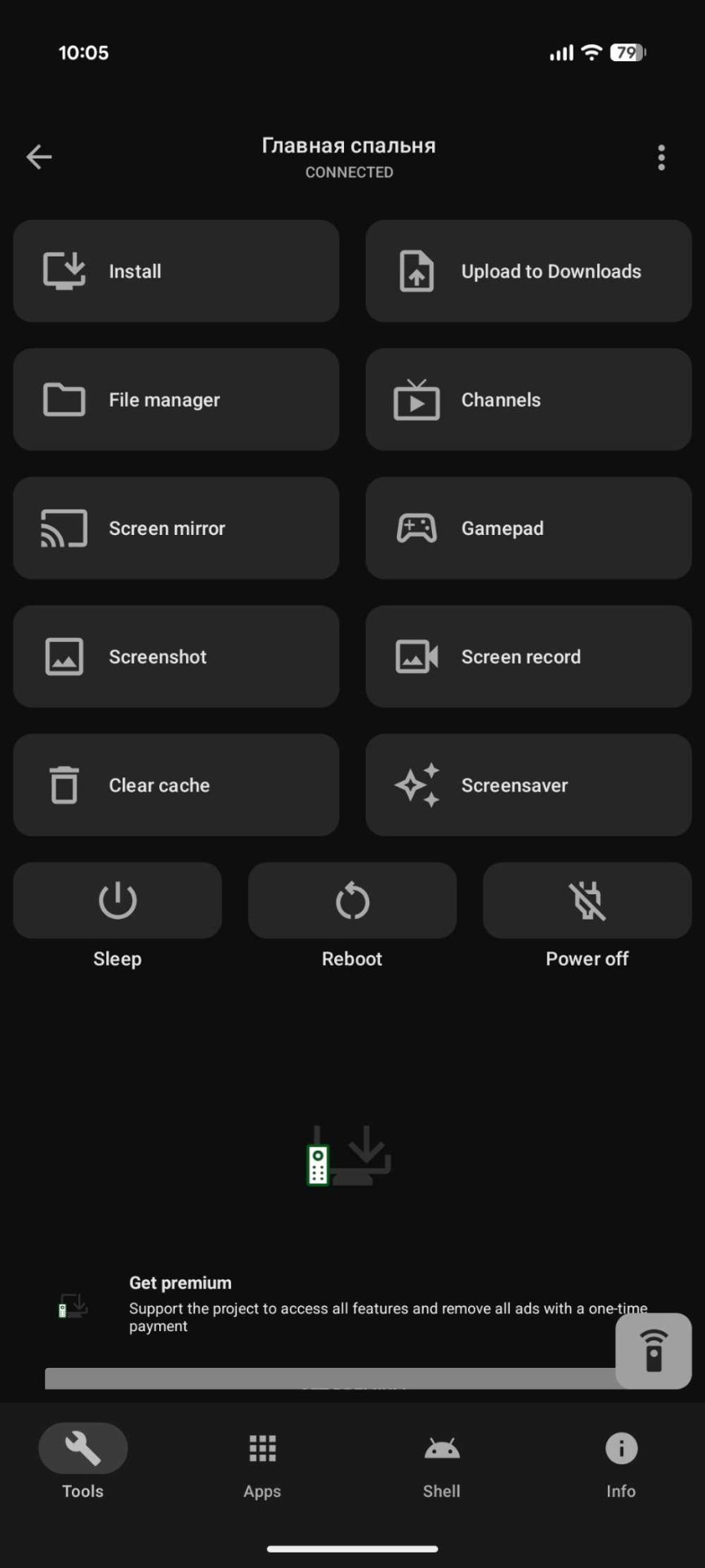

atvTools достаточно скачать на смартфон, убедиться, что телефон и телевизор находятся в одной сети Wi-Fi, и выбрать нужное устройство из списка обнаруженных. Если телевизор не появляется автоматически, необходимо включить отладку по Wi-Fi в разделе «Параметры разработчика» на Android TV и повторить попытку.

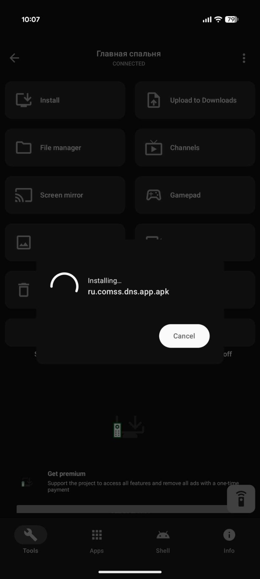

Google Play позволяет устанавливать приложения на телевизор удалённо с телефона или компьютера, но для установки APK из сторонних источников обычно приходится сначала передавать файл на телевизор через отдельное приложение (например, Send Files to TV), а затем открывать его в файловом менеджере. В atvTools процесс проще: достаточно перейти на вкладку Install, выбрать APK на смартфоне и запустить установку напрямую — без промежуточных шагов.

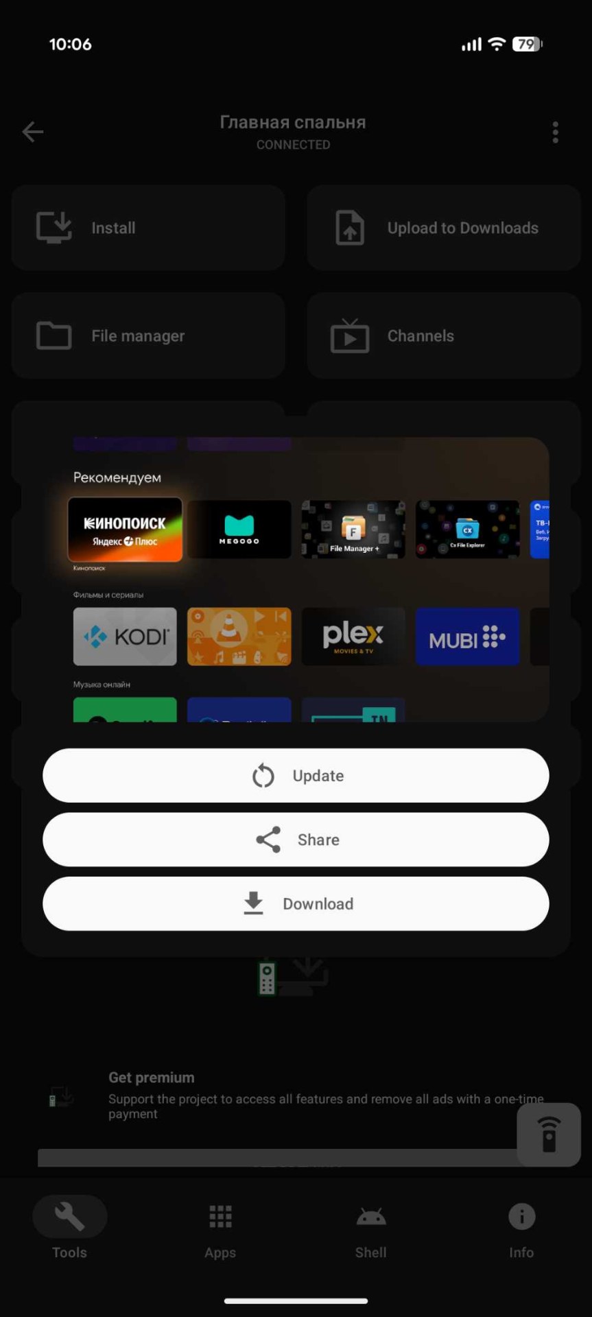

atvTools умеет делать скриншоты экрана телевизора и записывать видео с экрана — без сторонних утилит и фирменных приложений производителя.
Для выполнения shell-команд на Android TV обычно приходится включать режим разработчика, подключаться через ADB и использовать компьютер или терминальное приложение. Вкладка Shell в atvTools позволяет вводить команды без предварительной настройки, а часто используемые — сохранять в закладки. Очистка кеша всех приложений и зеркалирование экрана телефона на телевизор выполняются одним касанием.
