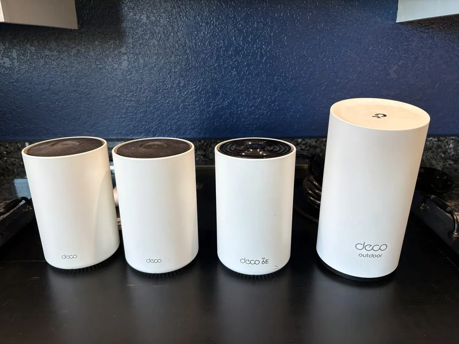

При этом развертывание сложной системы требуется не всегда. В квартирах небольшой площади (например, 45 кв. м) или помещениях квадратной планировки достаточно одного мощного роутера, установленного в центре. Перед покупкой дополнительного оборудования рекомендуется оптимизировать расположение текущего маршрутизатора. Если же требуется модернизация сети в большом доме, целесообразно выбирать устройства с поддержкой Mesh-технологий (например, линейку TP-Link Deco или роутеры с поддержкой EasyMesh/OneMesh), что позволит масштабировать зону покрытия в будущем.
