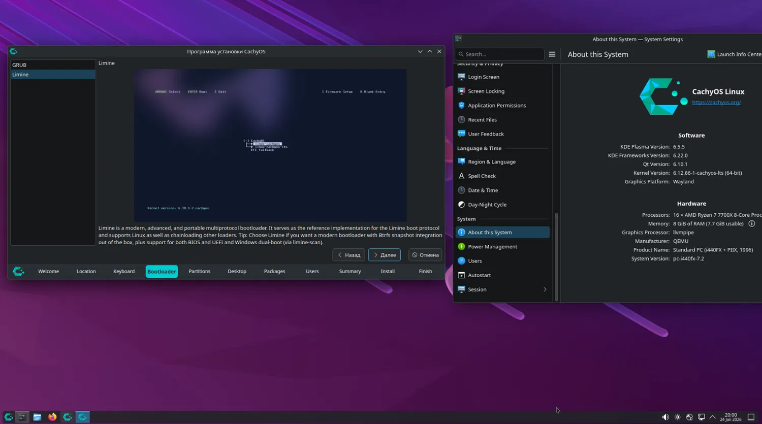

Изменения в инсталляторе и загрузчике
Инсталлятор получил ряд качественных улучшений. Выбор загрузчика перенесен непосредственно в интерфейс установки, где каждый вариант сопровождается описанием. В качестве загрузчика по умолчанию теперь выбран Limine.
Limine представляет собой современный и переносимый загрузчик для архитектур x86 (начиная с i686), x86-64, aarch64, riscv64 и loongarch64, работающий как с UEFI, так и с BIOS. К его главным преимуществам относятся легковесность, высокая скорость инициализации и строгое следование техническим стандартам. В отличие от более тяжеловесных аналогов, Limine обладает лаконичной архитектурой и официально поддерживает файловые системы FAT12/16/32 и ISO9660, что обеспечивает надежную и быструю загрузку ядра без излишнего усложнения кодовой базы и конфигурации.
Важным техническим изменением стал перенос процесса определения архитектуры процессора на начальный этап установки. Такое решение позволило сократить объем загружаемых данных примерно на 1 гигабайт. Пакетный менеджер pacman теперь запускается с флагом --needed, что предотвращает повторную установку уже актуальных пакетов.
Для файловой системы Btrfs оптимизированы параметры монтирования NVMe-накопителей - по умолчанию применяется уровень сжатия 1. Также введена защита от некорректной конфигурации: инсталлятор блокирует продолжение установки, если размер раздела EFI слишком мал для выбранного типа разметки ("рядом" или "заменить раздел"), о чем пользователь получает соответствующее уведомление.

Пользователи KDE Plasma, желающие перейти с SDDM на новый Plasma Login Manager, могут выполнить миграцию вручную. Для этого необходимо выполнить следующие команды в терминале:
sudo pacman -Syu plasma-login-manager
sudo systemctl disable sddm
sudo systemctl enable plasmalogin
sudo pacman -R sddm-kcm cachyos-themes-sddm sddm
После выполнения команд следует применить настройки в параметрах Plasma (раздел KCM). Обновление системы выполняется стандартной командой полного обновления:
sudo pacman -Syu
