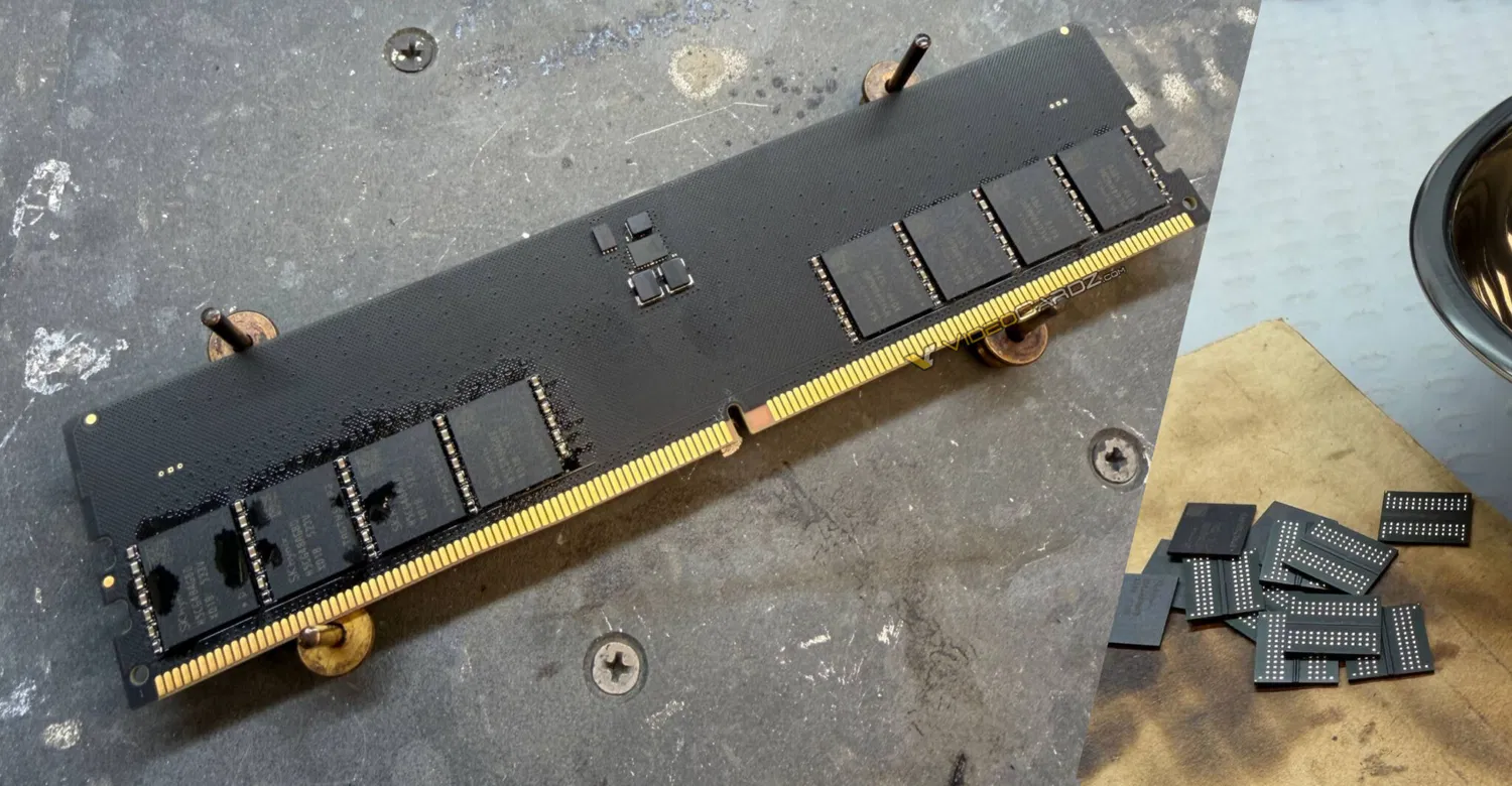

Российский моддер Виктор Веклич, известный под ником VIK-on (занимается ремонтом видеокарт, компьютеров, ноутбуков, консолей), рассказал порталу Videocardz о своём эксперименте по созданию настольного модуля памяти DDR5 своими руками. В основе проекта — чипы, извлечённые из ноутбучных модулей SO-DIMM, что позволило существенно сократить итоговую стоимость по сравнению с готовыми решениями на рынке.

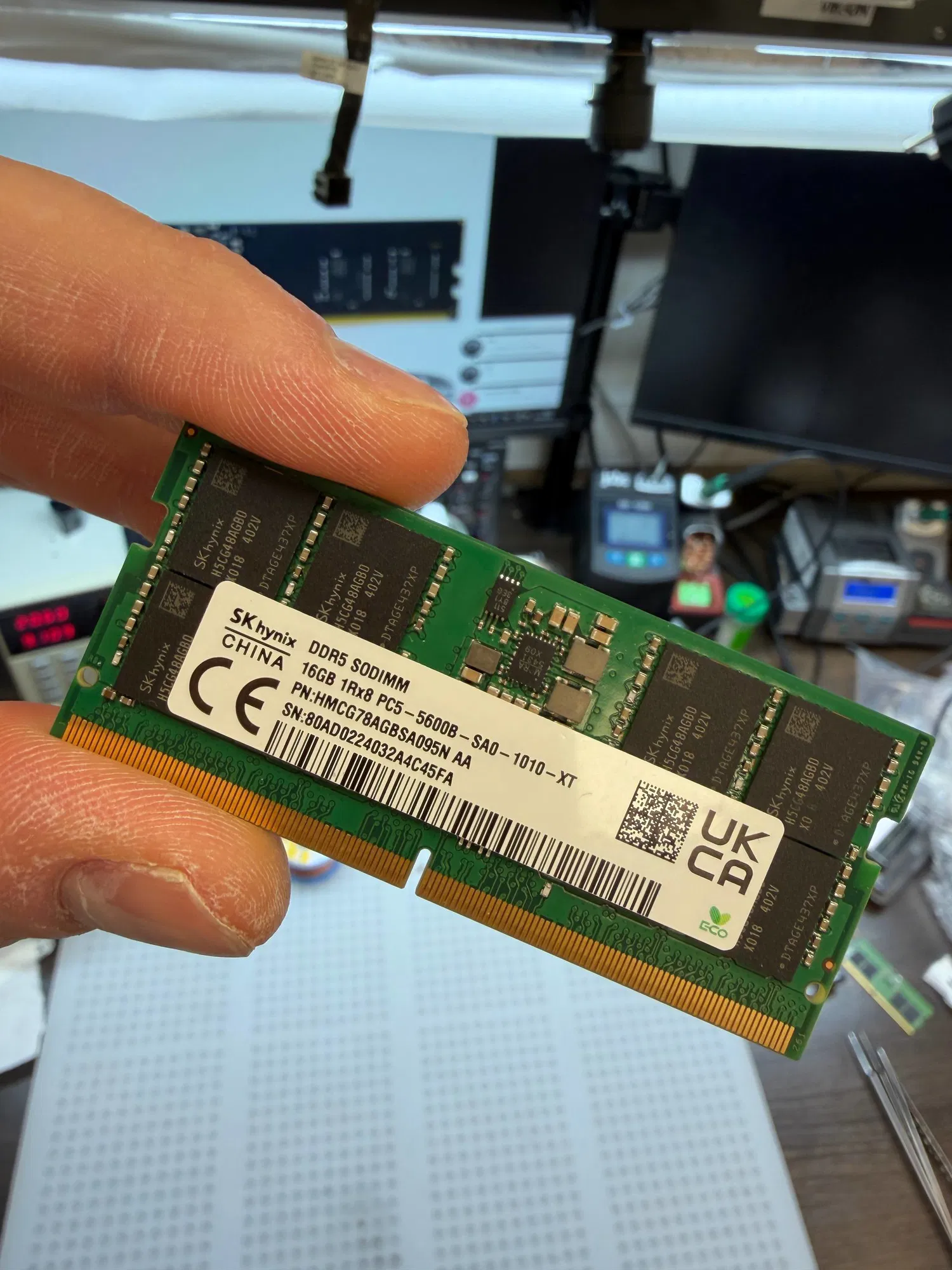

По словам VIK-on, донорскими стали два модуля SO-DIMM объёмом по 16 ГБ, каждый из которых обошёлся примерно в 8 000 рублей. Печатная плата (PCB) для настольного модуля DDR5 была заказана отдельно и стоила 50 юаней (около 600 рублей). В качестве охлаждения использовался простой радиатор с AliExpress стоимостью 415 рублей.

Печатная плата DDR5, использованная для сборки самодельного модуля.

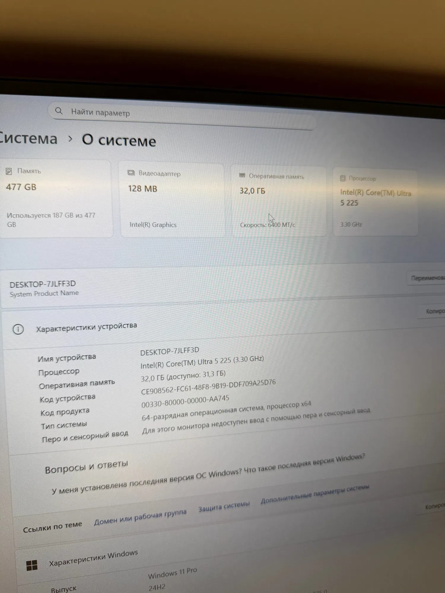

Одной из самых интересных деталей проекта стала прошивка модуля. VIK-on сообщил, что использовал прошивку ADATA, благодаря чему память сразу получила XMP-профиль DDR5-6400 CL32. В качестве ориентира он указывает коммерческий модуль ADATA AX5U6400C3232G-DCLARWH, цена которого на рынке может достигать $800.
Разумеется, такую память нельзя назвать «бесплатной»: чипы SO-DIMM всё равно нужно покупать, а сам процесс требует поиска совместимой печатной платы и аккуратного переноса микросхем. Однако спрос на ноутбучные модули обычно ниже, чем на настольные UDIMM, поэтому подходящие доноры иногда проще найти по более адекватной цене.
Моддер также рассматривал более бюджетный вариант на базе 8-гигабайтных модулей, но столкнулся с проблемами совместимости корпусов чипов и разводки платы. В таком сценарии, по его оценке, можно было бы получить 16 ГБ DDR5 примерно за 5 000 рублей, но с более скромной частотой — около DDR5-5600.

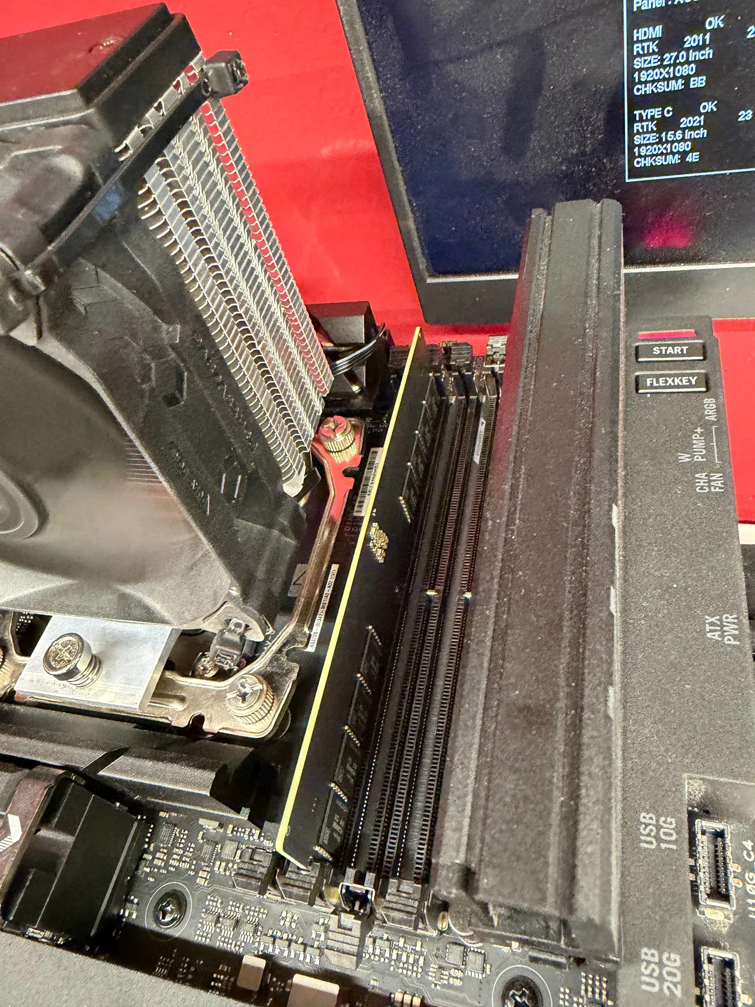

Полноценные бенчмарки VIK-on пока не публиковал, однако отмечает стабильную работу памяти в играх и повседневных задачах. После завершения сборки нескольких модулей он планирует записать видео с подробным разбором и тестами производительности.
