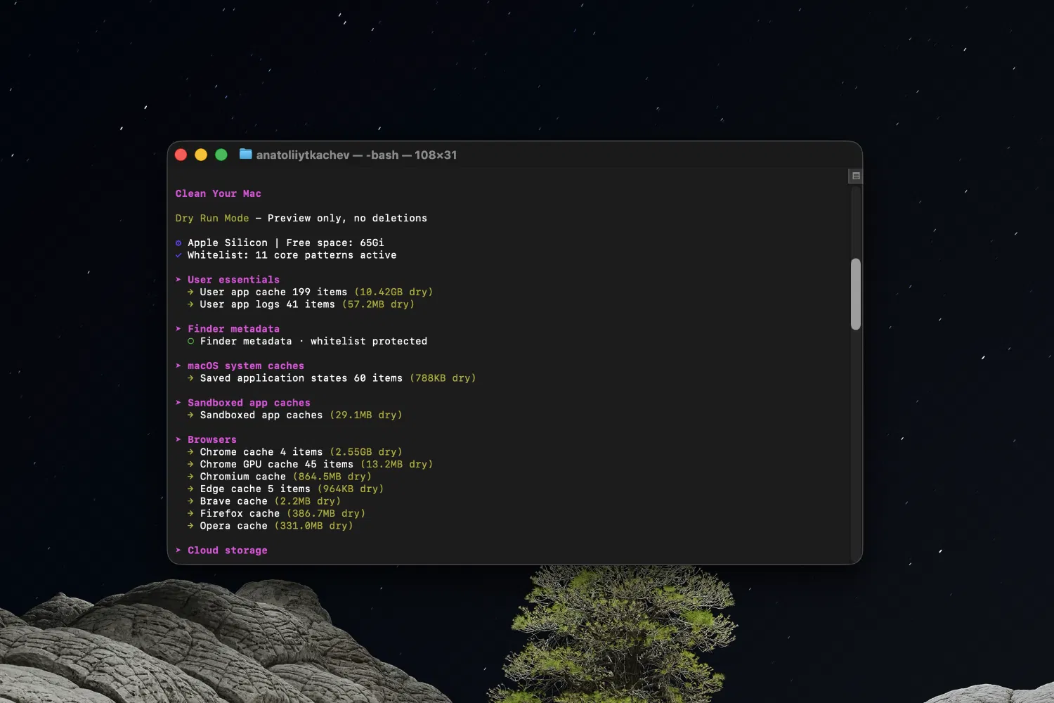

  • Глубокая очистка системы — удаление кэша и временных файлов macOS и приложений, включая браузеры и инструменты разработчика.
  • Очистка логов — удаление устаревших журналов, которые редко используются, но могут занимать значительный объём диска.
  • Сброс кэша превью — полезно при работе с большим количеством изображений и видеофайлов.

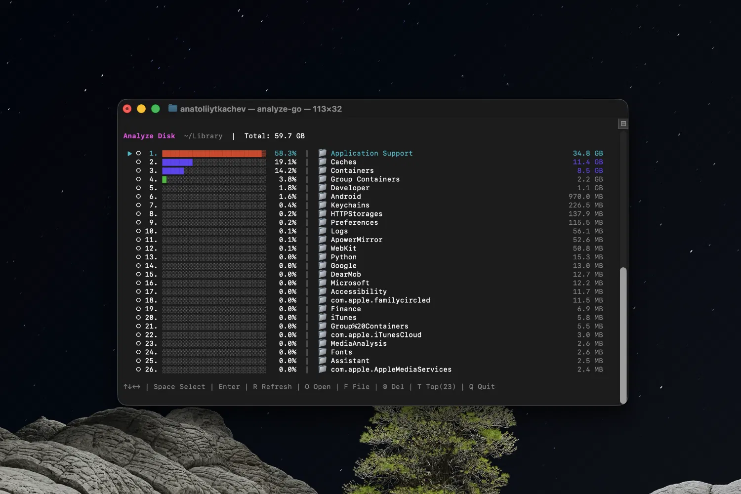

  • Анализ хранилища — интерактивный просмотр каталогов и файлов, занимающих больше всего места.

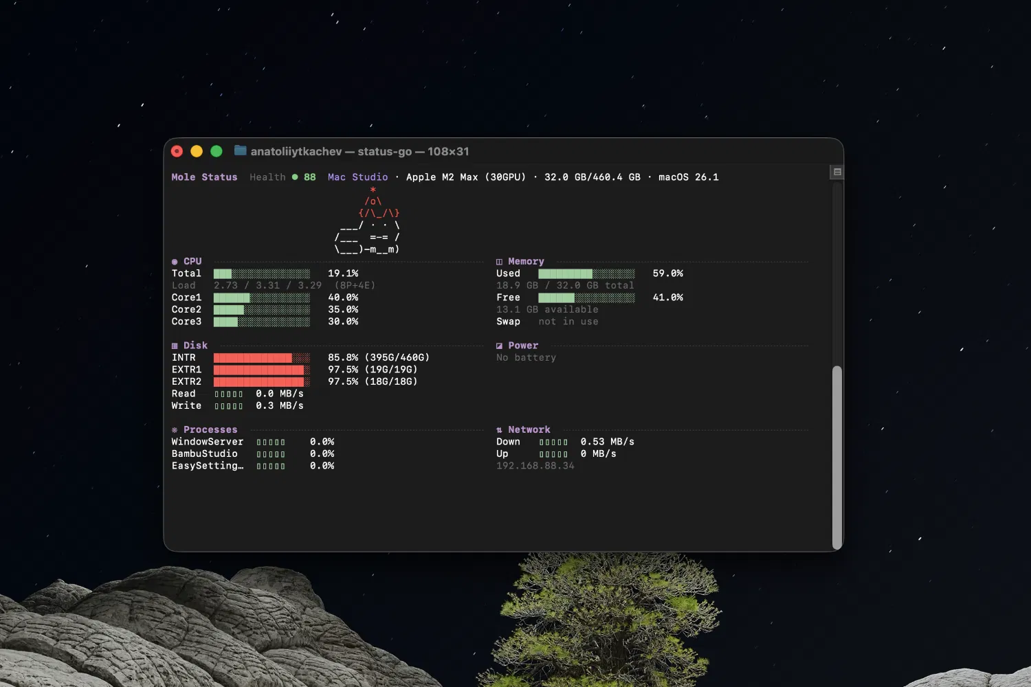

  • Мониторинг системы — отображение загрузки процессора, графического ускорителя, оперативной памяти, диска и сети в реальном времени.

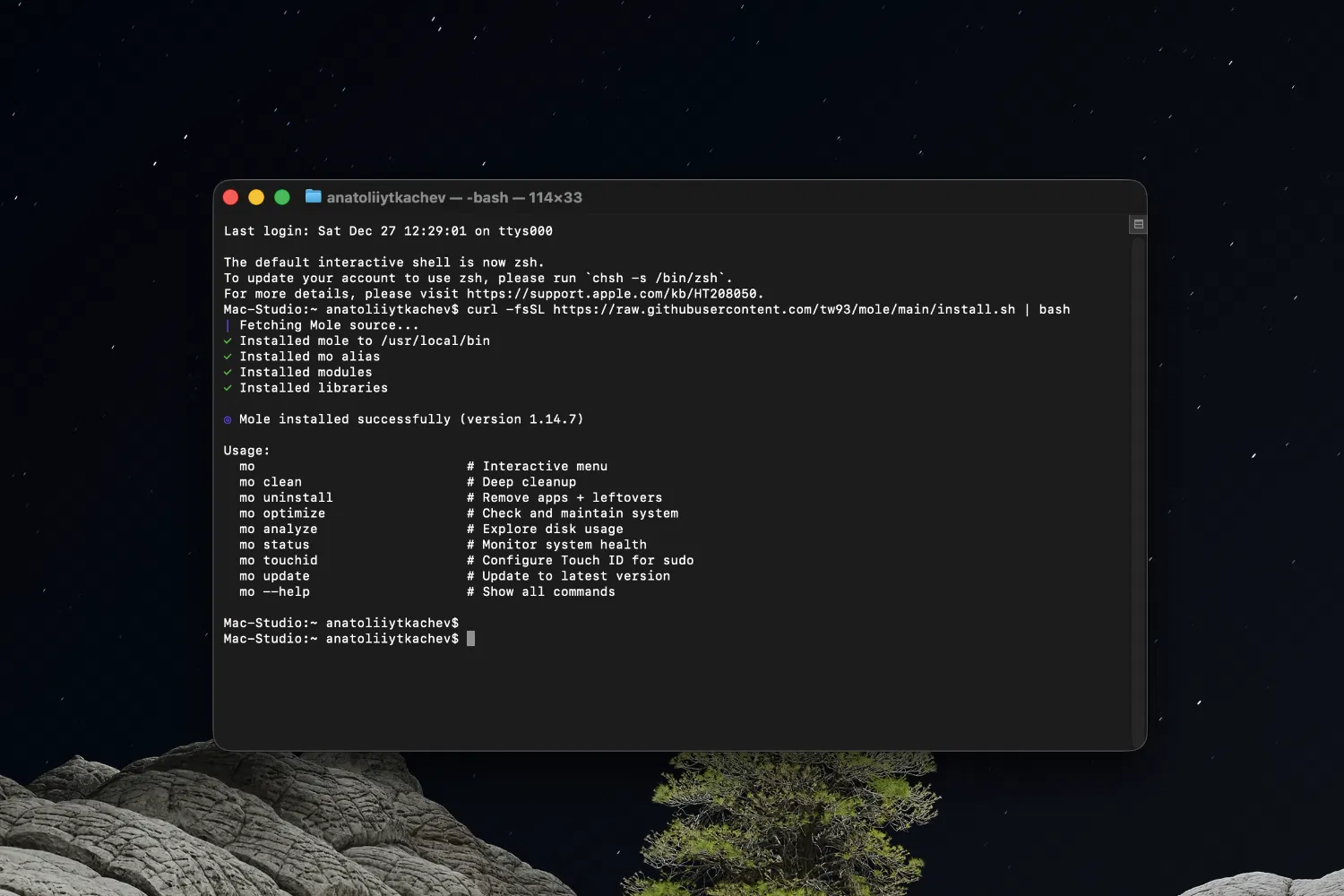

Установка
Установить Mole можно напрямую из терминала. Все способы установки и актуальные инструкции опубликованы на странице проекта на GitHub.
Через Homebrew:
brew install tw93/tap/mole
Через curl:
curl -fsSL https://raw.githubusercontent.com/tw93/mole/main/install.sh | bash
После установки для запуска интерактивного интерфейса достаточно ввести команду mo.

Анализ дискового пространства:
mo analyze

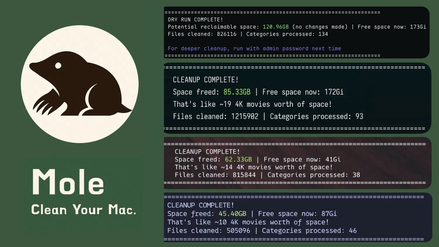

Стандартная очистка кэша и временных файлов:
mo clean
Глубокая очистка с учётом белого списка:
mo clean --whitelist
Предварительный просмотр запланированных действий без удаления файлов:
mo clean --dry-run
