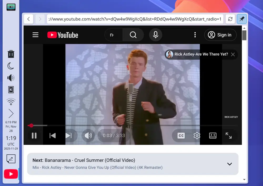

В панели задач также произошли визуальные и функциональные доработки. Виджеты "Веб-браузер" и "Громкость", размещенные на панели в автономном режиме, получат кнопки закрепления. Данное нововведение позволяет держать всплывающие окна открытыми во время взаимодействия с ними, что повышает удобство настройки.
