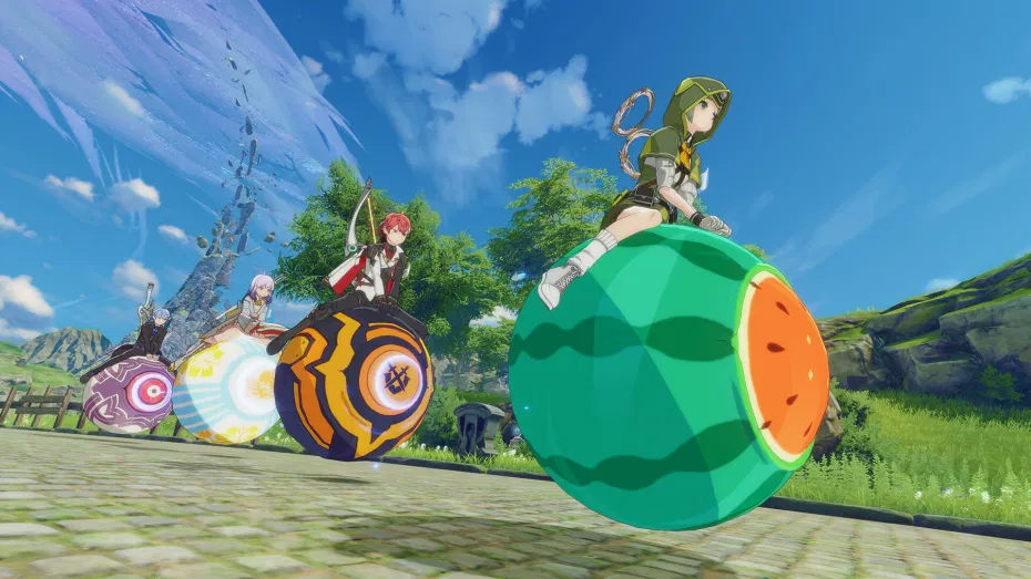

Ранее сообщалось, что Blue Protocol: Star Resonance перестала работать на Linux после того, как разработчики добавили систему защиты Anti-Cheat Expert (ACE). Как оказалось, причина была не в античите, а в ошибке в коде Wine, на основе которого построены Proton и GE-Proton. Исправление уже добавлено в релиз GE-Proton 10-21.
Blue Protocol: Star ResonanceBlue Protocol: Star Resonance снова работает корректно на Linux.
