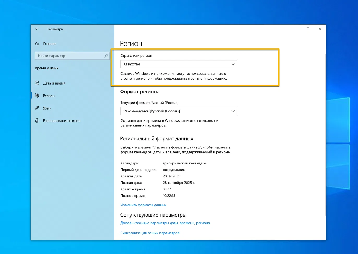

Обход блокировки региона
Если ваш регион входит в список блокировки Microsoft (например, Россия или Беларусь), можно временно изменить регион на страну, где регистрация доступна.
  • Измените регион вручную: «Параметры > Время и язык > Регион > Страна или регион» (например, на Казахстан).
  • Или выполните команду в PowerShell:
Set-WinHomeLocation -GeoId 137
Смена региона в PowerShell для регистрации в программе ESU
Полный список кодов регионов доступен на сайте Microsoft: Table of Geographical Locations.
  • После смены региона запустите скрипт для регистрации.

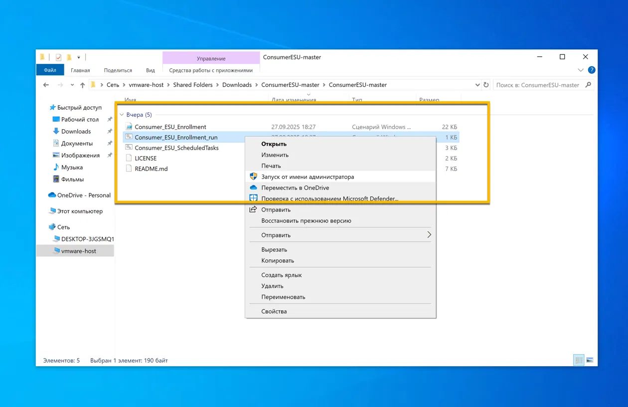

  • Распакуйте скачанный архив Consumer_ESU_Enrollment-v0.0.x.zip.
  • Найдите файл Consumer_ESU_Enrollment_run.cmd, кликните по нему правой кнопкой и выберите «Запуск от имени администратора». Скрипт начнёт работу в окне командной строки.
Запуск скрипта Consumer ESU Enrollment от имени администратора

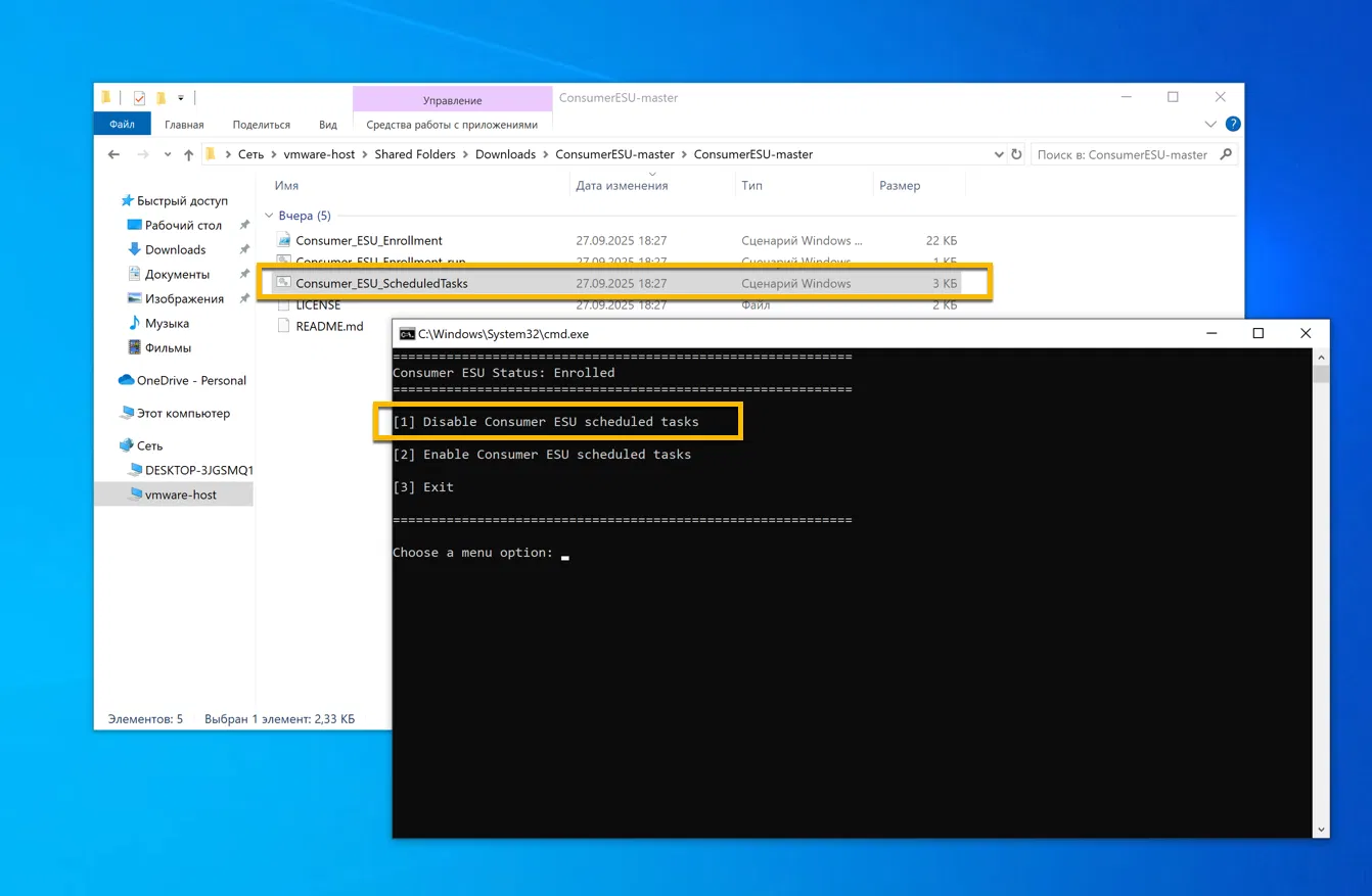

Отключение задачи в Планировщике
Важно! После успешного применения скрипта и до возврата исходного региона в настройках Windows нужно отключить одну специальную задачу Microsoft, связанную с программой расширенных обновлений безопасности (ESU). В противном случае на следующий день Windows может отменить внесённые изменения при очередной плановой проверке условий ESU (вероятно, это регулярная фоновая проверка на соответствие региону).
  • Запустите файл Consumer_ESU_ScheduledTasks.cmd от имени администратора и выберите опцию (нажав 1 на клавиатуре):
[1] Disable Consumer ESU scheduled tasks
Отключение запланированных задач Consumer ESU через скрипт
  • После завершения операции восстановите исходный регион вручную или через PowerShell, используя команду, аналогичную приведённой выше.
