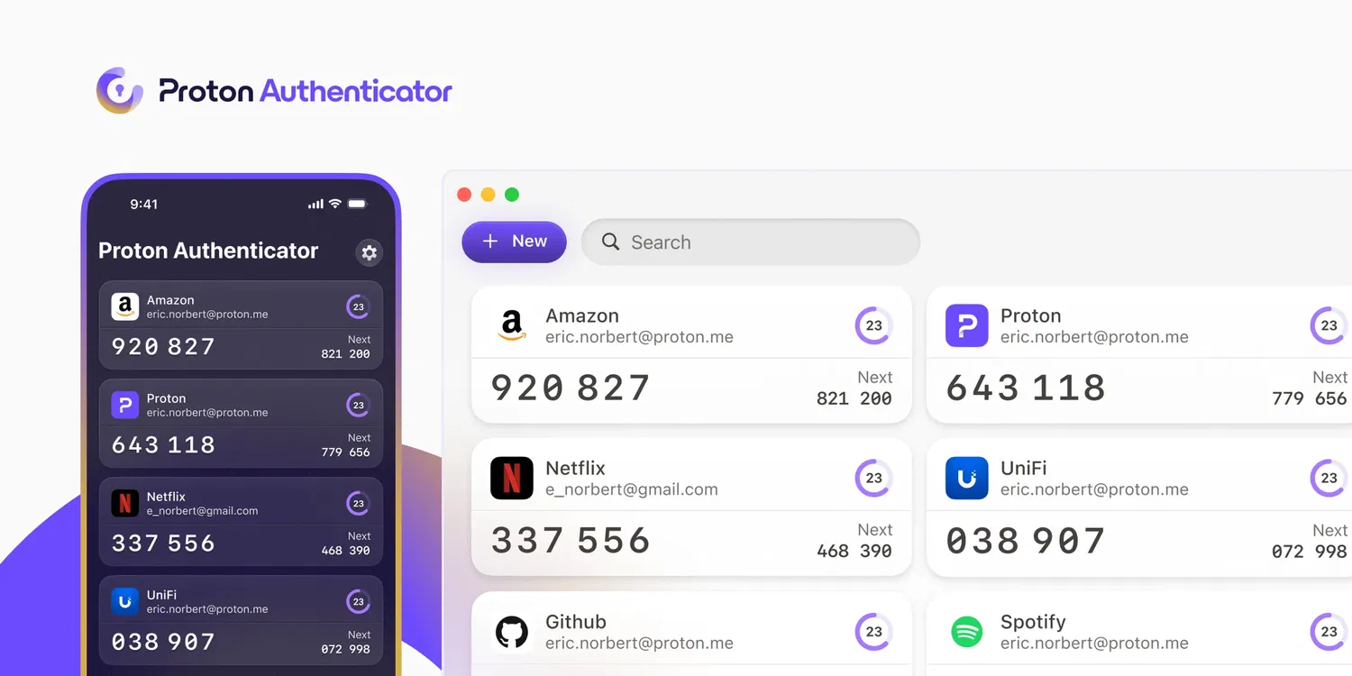

На прошлой неделе Proton выпустил новое приложение Proton Authenticator — бесплатное отдельное решение для двухфакторной аутентификации, доступное для Windows, macOS, Linux, Android и iOS. Оно позволяет хранить TOTP-секреты, на основе которых формируются одноразовые коды для входа в аккаунты на сайтах и в приложениях.
