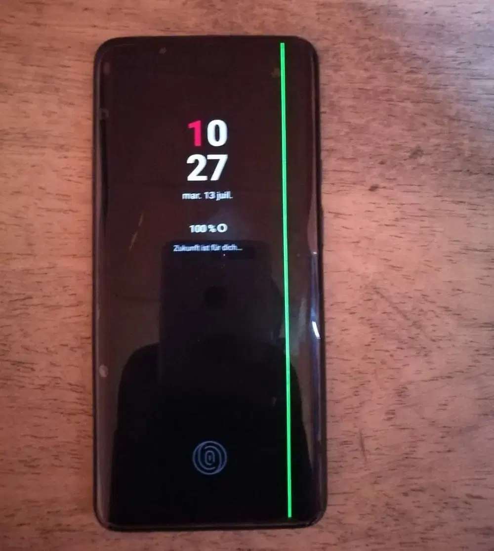

В последние годы владельцы смартфонов сталкиваются с неприятной проблемой: на экранах устройств, особенно с OLED-панелями, появляются вертикальные зеленые полосы. Эта неисправность вызывает множество вопросов у пользователей флагманских моделей. В данной статье разберем причины возникновения зеленых полос на экранах смартфонов, какие устройства подвержены этой проблеме и что можно предпринять.

OLED-дисплеи отличаются от LCD отсутствием подсветки: каждый пиксель светится самостоятельно благодаря тонкопленочным транзисторам (TFT) и сложной схемотехнике. Если транзистор выходит из строя, это может привести к заметным дефектам. Например, если столбец зеленых субпикселей фиксируется в активном состоянии, на экране появляется яркая вертикальная полоса. Это не программная ошибка, а физический дефект оборудования.
Специалисты отмечают, что зеленые полосы — результат аппаратных неисправностей. Среди причин: некачественная пайка, слабое соединение дисплейного кабеля или дефект самой панели, который проявляется спустя месяцы использования. Высокая температура также играет роль: тепловой стресс от зарядки, игр или установки обновлений может стать последней каплей для уязвимого компонента.

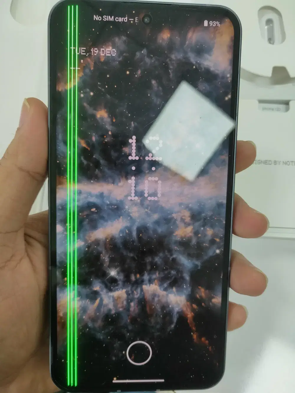

Проблема зеленых полос затронула множество моделей. Среди наиболее пострадавших — устройства Samsung Galaxy S20, S21 и S22, особенно Galaxy S20+ и Note 20 Ultra. Форумы Samsung и социальные сети переполнены сообщениями пользователей, столкнувшихся с этой неисправностью.
Смартфоны OnePlus, такие как 8T, 9R и 9 Pro, также часто упоминаются в связи с этой проблемой. Компания даже ввела пожизненную гарантию на дисплеи в Индии. Apple тоже не избежала трудностей: первые партии iPhone X сталкивались с так называемой «зеленой линией смерти», но производитель оперативно заменил дефектные устройства по гарантии.
Проблема не ограничивается одним брендом. Пользователи Google Pixel 6, Oppo, Vivo и Xiaomi также сообщали о подобных неисправностях. Общий фактор — использование OLED-экранов.

К сожалению, программными методами устранить зеленую полосу невозможно. Дефект носит аппаратный характер, и единственное решение — замена экрана.
Некоторые производители предлагают поддержку. Samsung в Индии предоставляет бесплатную замену дисплеев для ряда моделей Galaxy, а OnePlus в некоторых регионах покрывает ремонт даже для устройств с истекшей гарантией. Однако такие программы доступны не везде, и многим пользователям приходится самостоятельно обращаться в сервисные центры.
