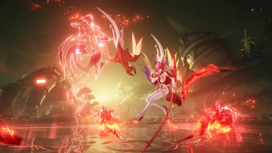

Wuthering Waves На скриншоте: Wuthering Waves
