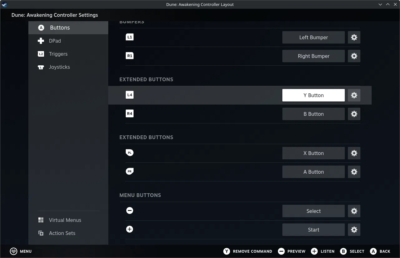

Изменения в Steam Input
  • Добавлена возможность привязки лепестков и кнопок L4/R4 на геймпаде 8BitDo Ultimate 2 Wireless при подключении по Bluetooth.
  • Добавлена возможность привязки лепестков на контроллере 8BitDo Pro 2 в режиме DirectInput.
  • Добавлена возможность настройки лепестков и кнопок C/Z на контроллерах серии FlyDigi Vader.
  • Добавлена возможность настройки лепестков на контроллерах серии FlyDigi Apex.
  • Исправлена работа ввода при использовании последних прошивок адаптера Mayflash GameCube.

Стоит отметить, что при использовании фирменного беспроводного адаптера от 8BitDo дополнительные кнопки пока не распознаются в Steam Input. Однако при подключении по Bluetooth или в режиме DirectInput функция работает корректно — возможно, потребуется обновление прошивки устройства.
Пользователи контроллера 8BitDo Ultimate 2 Wireless также заметили новый переключатель Extended Button Support в конфигураторе Steam Input. После его активации становятся доступны дополнительные элементы управления. Однако в текущей бета-версии есть баг — флажок может сбрасываться при выходе из меню настройки кнопок.
