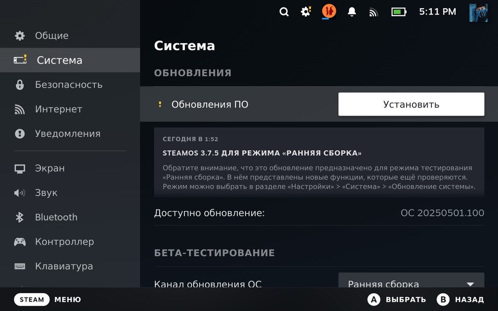

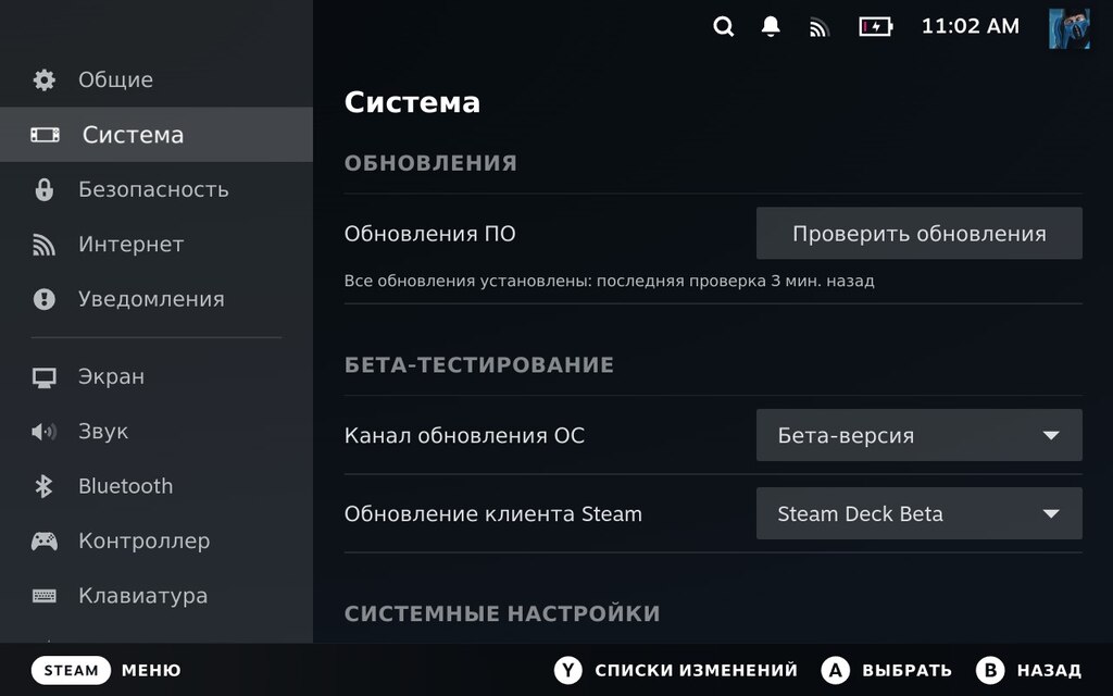

Поскольку это тестовая версия, пользователям Steam Deck необходимо переключиться на канал Beta (Бета-версия) или Preview (Ранняя сборка) в разделе Настройки > Система > Бета-тестирование > Канал обновления ОС.
