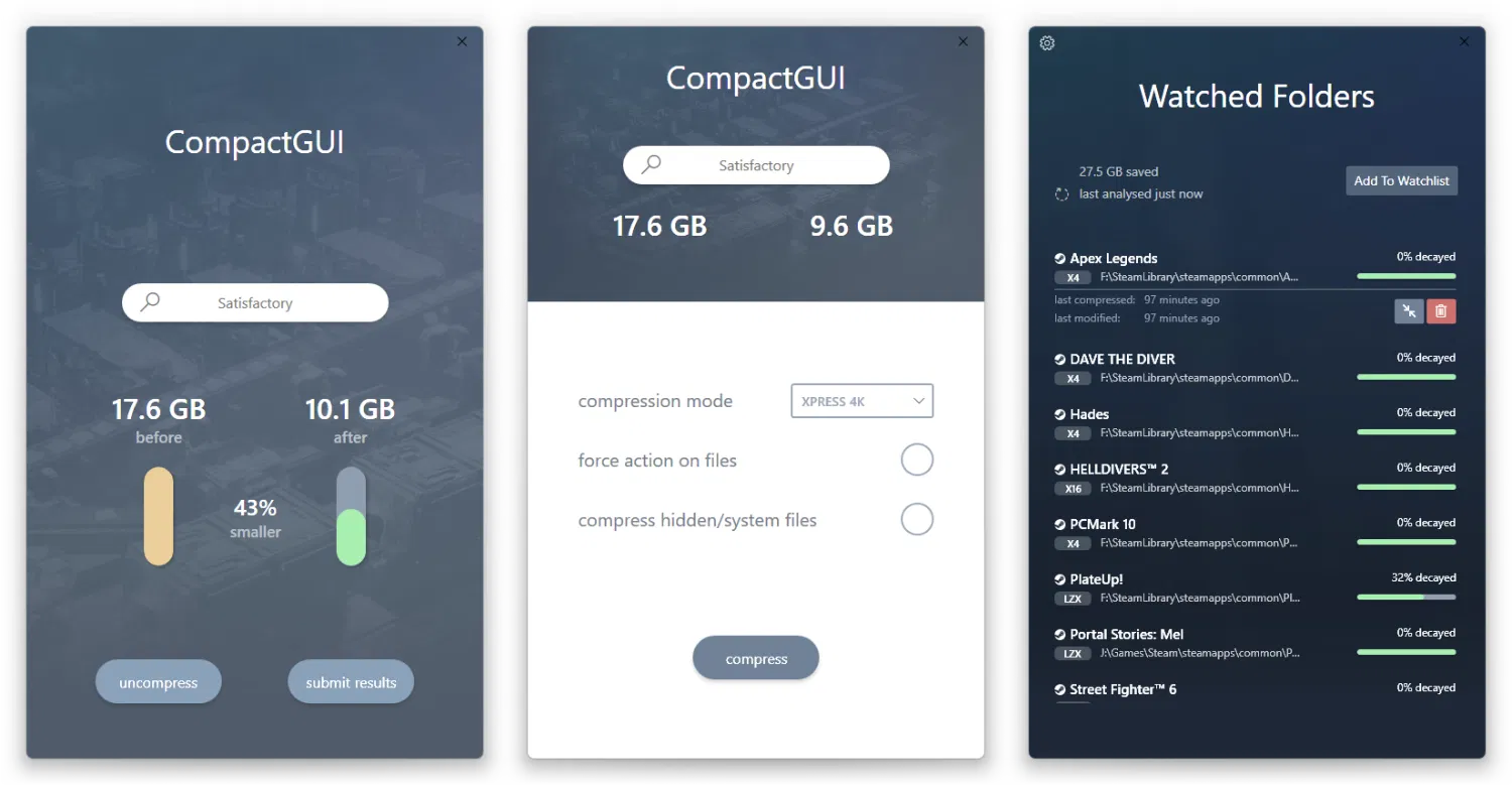

Что такое CompactGUI?
Инструмент CompactGUI существует довольно давно. Сейчас появились и платные аналоги вроде «CompressorX», который использует ИИ. Но CompactGUI — бесплатный, с открытым кодом, хотя некоторые предпочитают альтернативу — Compactor. Оба инструмента делают одно и то же.
В некоторых случаях результаты впечатляют. Например, ARK: Survival Evolved изначально весил 169 ГБ, а после сжатия — 91,2 ГБ, что почти вдвое меньше! Конечно, не всегда разница столь велика, но в сумме можно освободить много места.
CompactGUI работает не только с играми, но и с программами — иногда там тоже удается существенно сократить занимаемое пространство.
Как работает CompactGUI?
CompactGUI использует встроенную в Windows утилиту compact.exe, которая может сжимать файлы на разделах с файловой системой NTFS. Используется «прозрачное» сжатие — это означает, что файлы остаются доступными в обычном виде, без перекодировки в другие форматы.
Есть несколько алгоритмов сжатия (от быстрого до самого эффективного, но медленного):

Буква «K» обозначает размер блока, то есть, например, в XPRESS4K используется блок размером 4K. В LZX используются блоки размером 32 КБ, что обеспечивает лучшее сжатие за счет большей нагрузки на процессор. В случае с CompactGUI файлы все равно распаковываются в оперативной памяти. Это означает, что процессору приходится тратить некоторое количество тактов только на распаковку игровых активов.
В большинстве случаев это сказывается не на производительности, а на времени загрузки. При этом более высокая степень сжатия может привести к улучшению времени загрузки при воспроизведении игр с жесткого диска, поскольку файлы меньшего размера могут быть прочитаны быстрее. При сжатии игр не наблюдается никаких недостатков в производительности или времени загрузки, но все зависит от ваших предпочтений.
Насколько сильно CompactGUI уменьшает размер игр?
CompactGUI хранит большую базу данных игр с указанием их исходных размеров, конечного размера и использованного типа сжатия. Эта база данных находится в объекте JSON, и не каждая игра содержит данные о всех степенях сжатия. При использовании CompactGUI вы можете получить не совсем те же результаты, что показаны здесь, но они должны быть близки к окончательному результату. Эти статистические данные автоматически передаются CompactGUI в базу данных.

С CompactGUI вам придется следить за обновлениями игры. В CompactGUI встроен список наблюдения, который отслеживает папки с играми и при обнаружении обновлений автоматически сжимает новые и измененные файлы. Наконец, не стоит использовать эту программу в играх, использующих DirectStorage, таких как Ratchet & Clank: Rift Apart. Это связано с тем, что активы должны быть распакованы процессором, а не переданы на GPU, что сводит на нет все преимущества DirectStorage в производительности.
Стоит ли использовать CompactGUI?
Почему бы и нет? Это бесплатный инструмент, который возвращает место на диске. Особенно полезен для ноутбуков и портативных консолей. Некоторые даже сжимают библиотеку эмуляторов с его помощью. Если вдруг сжатие повлияет на производительность — всегда можно распаковать файлы обратно.
