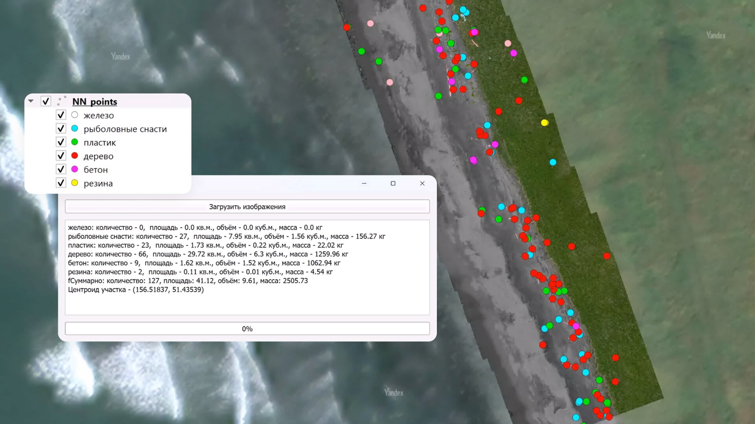

Разработчики из Школы анализа данных Яндекса (ШАД) при поддержке Yandex B2B Tech и Дальневосточного федерального университета (ДВФУ) представили нейросеть, способную автоматически распознавать мусор на побережьях водоёмов. Алгоритм позволяет определять вид, объём и массу отходов по аэрофотоснимкам, что ускоряет планирование и проведение уборки в удалённых и труднодоступных местах.

Алгоритм анализирует аэрофотоснимки с дронов и классифицирует мусор на шесть категорий:
  • рыболовные сети,
  • металл,
  • резина,
  • крупный пластик,
  • бетон,
  • древесина.
Точность классификации превышает 80%. Модель не только определяет тип отходов, но и указывает их примерный вес и точные координаты на карте. Эти данные помогают организовать эффективную логистику и определить необходимое количество техники и людей для уборки.
Например, на одном из участков эксперты рассчитали, что для очистки потребуется 20 волонтёров, два самосвала, два квадроцикла и фронтальный погрузчик. Благодаря применению нейросети и дронов, на уборку пяти тонн отходов ушло в четыре раза меньше времени, чем обычно.

Над решением работали студенты и разработчики ШАДа совместно с инженерами Yandex B2B Tech. Архитектура нейросети построена с применением облачного сервиса Yandex DataSphere. Обучение проводилось на аэрофотоснимках, сделанных в Кроноцком заповеднике, а также на искусственно сгенерированных данных. Учёные ДВФУ участвовали в разработке методологии анализа и провели экспертную валидацию модели.
