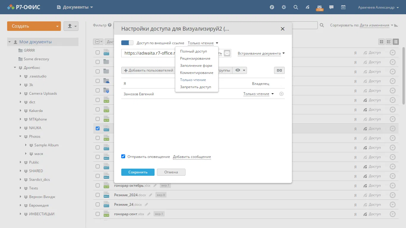

Хранилище документов на сервере «Р7-Офис» дает возможность безопасно делиться ими как с коллегами, которые работают с вами вместе (это могут быть как конкретные пользователи, так и группы), так и с внешними пользователями. Здесь работает гибкая система управления правами на доступ.
Перечень вариантов зависит от типа документа. Например, для текста варианты такие: «Полный доступ», «Рецензирование», «Заполнение форм», «Комментирование», «Только чтение» и «Доступ запрещен». Выбрав последнюю опцию, пользователь аннулирует ранее установленные разрешения. Названия вариантов в целом говорят сами за себя, отдельно стоит отметить, наверное, вариант с рецензированием — это на самом деле удобная опция вариант для совместной работы, при котором владелец документа может как принимать полезные, так и отклонять не вполне подходящие правки. Эти же варианты уровней доступны и в случае, если пользователь настроить доступ по внешней ссылке.
Вариантов для таблицы чуть меньше — «Полный доступ», «Пользовательский фильтр», «Комментирование», «Только чтение» и «Запретить доступ». «Пользовательский фильтр» даст вашему коллеге применить какой-нибудь фильтр, но данные самой таблицы он изменить не сможет.
Наконец, делиться можно и папками. Правда только с другими пользователями внутри системы — внешнюю ссылку тут дать не получится. Возможные уровни доступа в этом случае: «Полный доступ», «Только чтение» и «Доступ запрещен». Негусто, но этого вполне хватит.

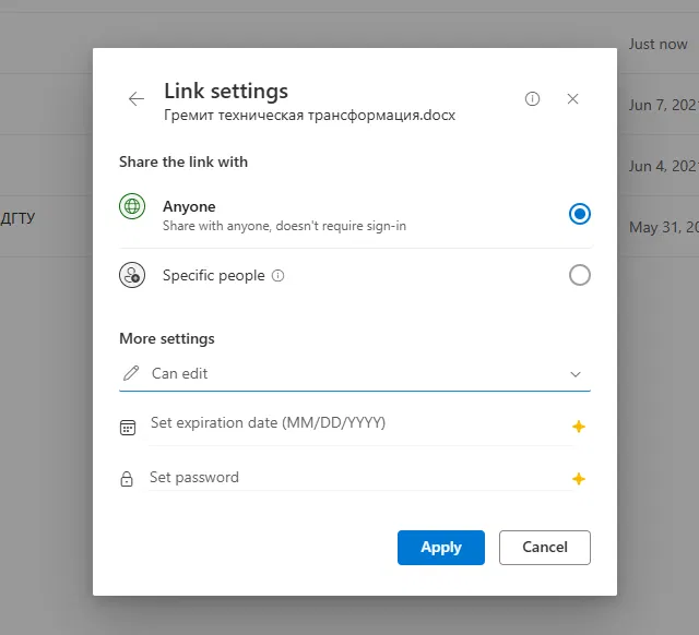

В OneDrive (по сути это упрощенный SharePoint в формате веб-сервиса для широкой аудитории) настройки на тему «поделиться» победнее. «Может изменять» и «Может просматривать», пароль. Зато можно задать срок действия ссылки — как нам кажется, в «Р7-Офисе» такая возможность была бы кстати.

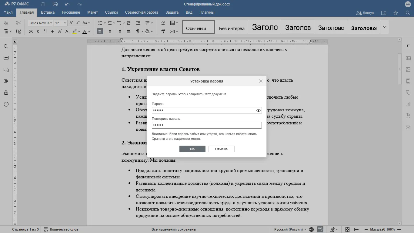

Для начала посмотрим на возможности отечественного решения. Во-первых, в «Р7-Офисе» есть возможность установить пароль на документ целиком. Для этого на вкладке «Файл» выбираем «Защитить», «Добавить пароль» (работает как в текстовом, так и в табличном редакторе, а также в редакторе презентаций). Или на вкладке «Защита» жмем соответствующий пункт. Вводим пароль, тут же вводим для проверки совпадения. Тут стоит иметь в виду: пароль стоит хранить где-нибудь в надежном месте. Если вы его забудете, можно считать, что документа у вас больше нет (расшифровка методом перебора паролей будет очень времязатратным мероприятием). Документ сохраняется уже в зашифрованном виде. Теперь, если его открыть заново, его содержимого вы не увидите, пока не введете верный пароль.

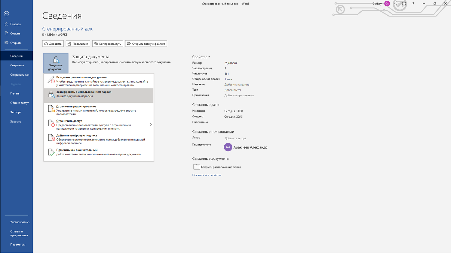

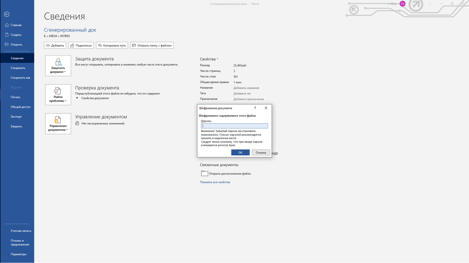

Конечно, MS 365 умеет все то же, что и «Р7-Офис», и даже больше. Понятно, что российская разработка в качестве образца ориентировалась на безусловного лидера мирового рынка, и в ней реализованы многие его возможности. Но не во всем, — в веб-версии MS 365 заметно более ограничен в возможностях в сравнении с «Р7-Офисом». У него функционал в зависимости от того, пользуетесь ли вы десктопным приложением, или онлайн-версией, практически никак не изменяется — онлайн-версия умеет всее то же самое. В оффлайн-варианте Word можно, к примеру, зашифровать документ (с использованием пароля), ограничить редактирование (управлять вариантами изменений, вносимых другими пользователями), или ограничить доступ (настроить, что другим пользователям можно делать, а что нельзя). Делается это в меню «Файл» — «Сведения». В онлайн-варианте в «Сведениях» ничего похожего на опции разграничения доступа нам обнаружить не удалось.

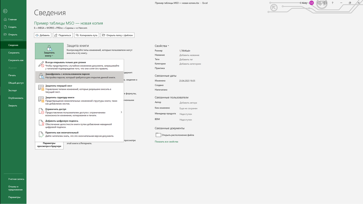

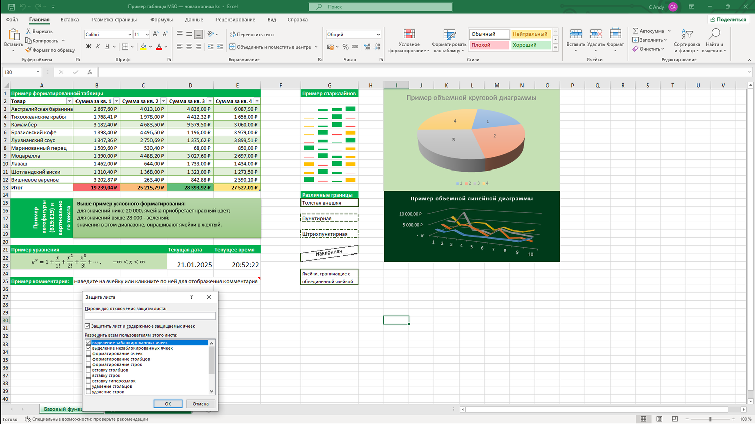

В онлайн-редакторе Excel ситуация с вариантами ограничения доступа получше. Здесь в «Файл» — «Сведения» есть пункт «Защита книги» (включает права «только для чтения»). А во вкладке «Рецензирование» («Защита» — «Управлять защитой») можно защитить лист, при этом настроив неблокируемые диапазоны, установив пароль (опционально), и настроив (через чекбоксы) параметры защиты, определяя, что можно делать другим пользователям. Например, выделять или форматировать ячейки, строки и столбцы, сортировать, использовать автофильтр, сводные таблицы и диаграммы, изменять сценарии анализа и др.
