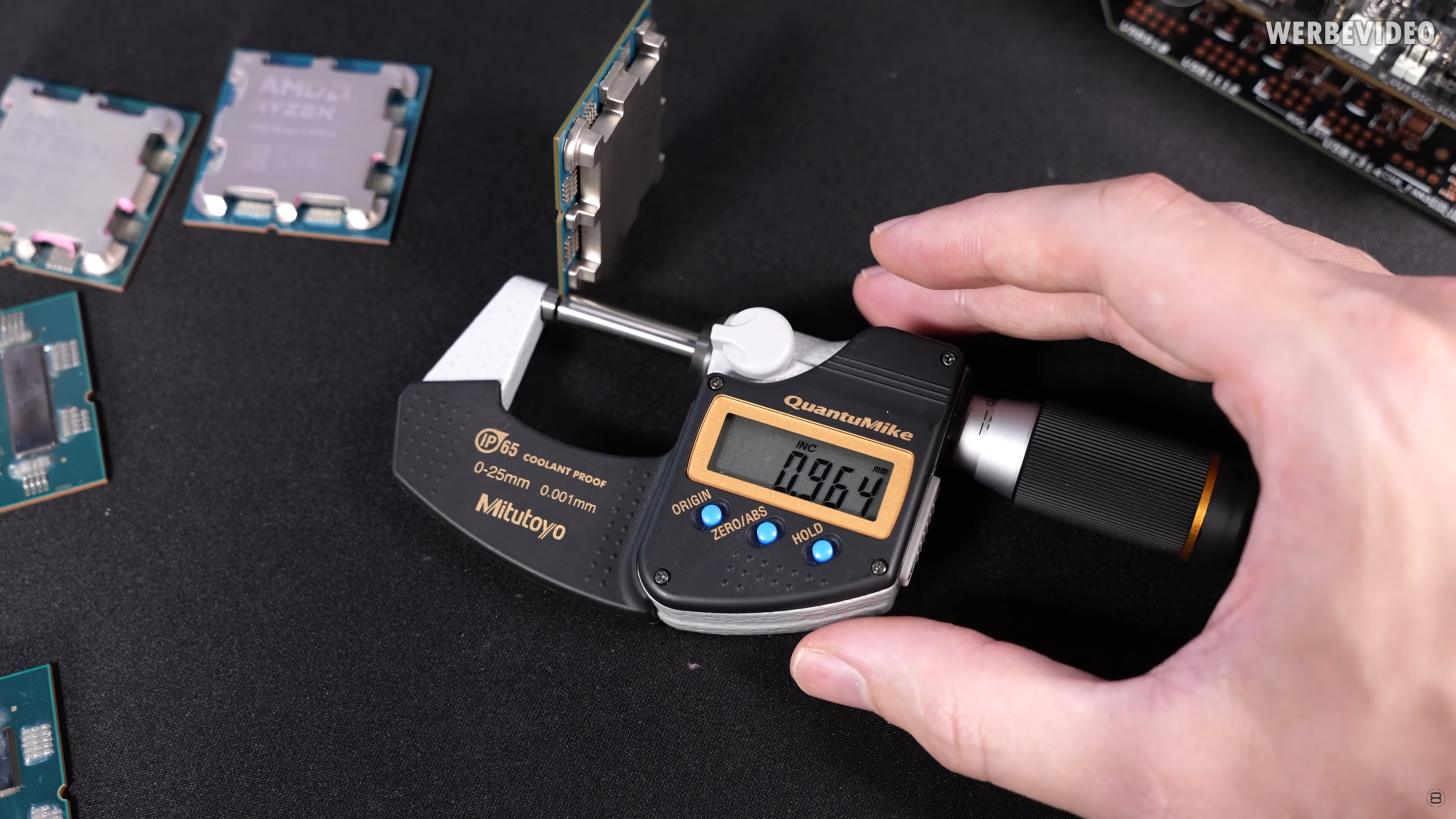

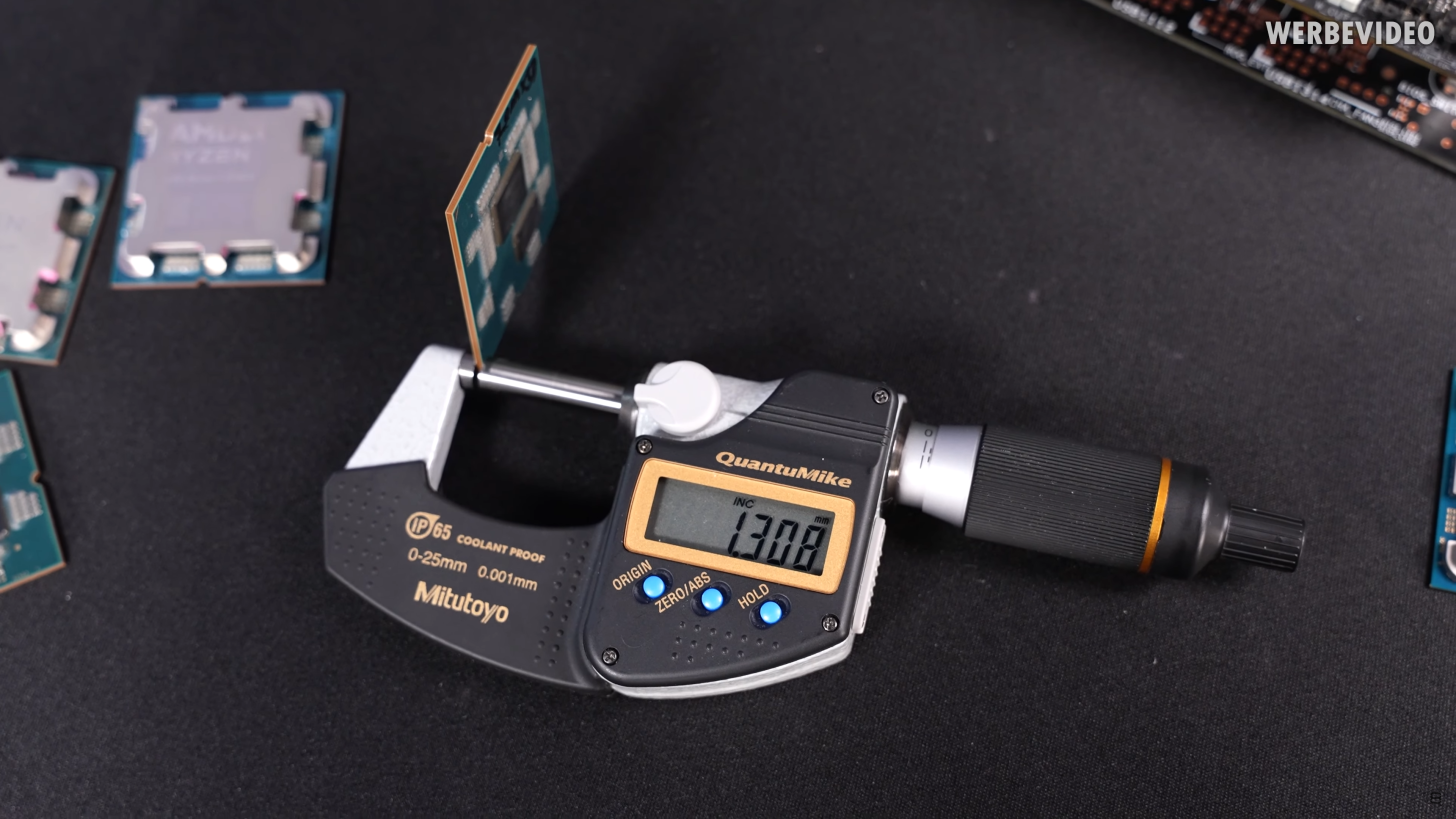

На первый взгляд, подделку трудно отличить от оригинала, поскольку она поставляется в аналогичной упаковке с соответствующим серийным номером. Однако есть несколько значительных отличий. Во-первых, эти процессоры имеют тонкую печатную плату, которая составляет 0,964 мм, тогда как оригинальная — 1,308 мм. Это означает, что при установке в разъем AM5 процессор не фиксируется должным образом, что уже является признаком подделки.

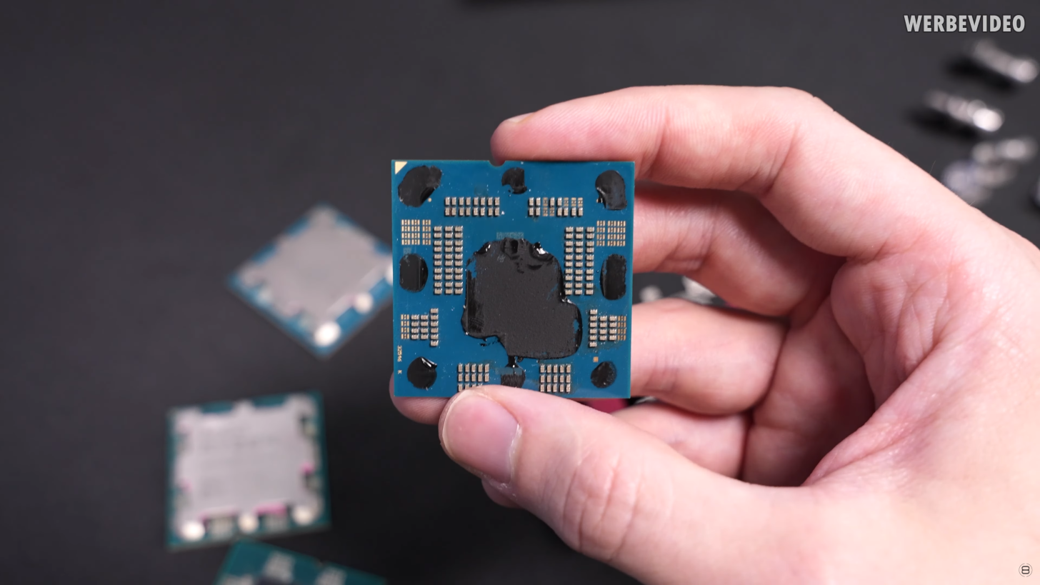

После попытки запуска процессора на тестовой платформе AM5 выяснилось, что процессор не запускается. Это привело к необходимости снять крышку IHS, после чего было обнаружено, что внутри процессора отсутствует ключевой компонент — чиплет. В оригинальном процессоре присутствует один CCD с 64 МБ 3D V-Cache и один IOD, которые отсутствуют в поддельной версии.
Интересным моментом является использование в подделке специального IHS, изготовленного методом ЧПУ, который имеет утолщенные контактные области для предполагаемых CCD и IOD, чего нет в оригинальных процессорах. Это подчеркивает, что мошенники вкладывают значительные усилия в создание подделок, которые могут ввести в заблуждение даже опытных пользователей.
