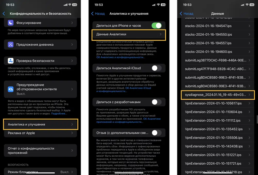

- Сбор данных: Пользователь должен сгенерировать архив системной диагностики (sysdiag) на своём устройстве iOS. Sysdiag можно рассматривать как набор системных журналов и баз данных, которые могут быть созданы для отладки и устранения неполадок. Метод генерации sysdiag может отличаться в разных версиях iOS. Тем не менее, этот архив можно найти в общих настройках ОС, а именно в разделе "Конфиденциальность и безопасность > Аналитика и улучшения > Данные аналитики".
- Извлечение Shutdown.log: После создания sysdiag, архив переносится на компьютер для анализа, где iShutdown извлекает файл Shutdown.log. Этот файл находится в директории “\system_logs.logarchive\Extra” внутри архива.

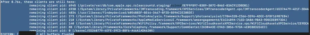

- Анализ лог-файла: iShutdown анализирует Shutdown.log на предмет аномальных записей. Особое внимание уделяется записям, указывающим на проблемы с завершением работы процессов во время перезагрузки, что может быть признаком вмешательства вредоносного ПО.
Примеры аномалий, обнаруживаемых iShutdown
- Записи о процессах, которые не завершаются нормально при перезагрузке.
- Пути файлов, связанные с известными шпионскими программами, например, Pegasus.
- Чрезмерное количество уведомлений о задержке перезагрузки, что может указывать на наличие "липких" процессов, характерных для шпионского ПО.
