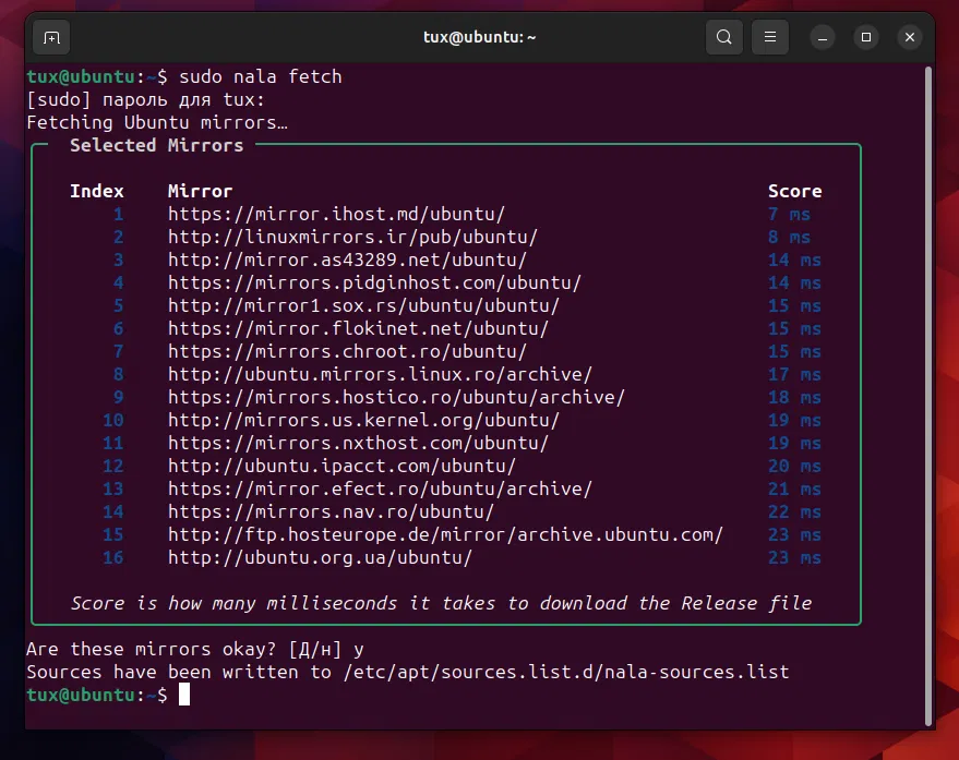

2. Выбор самого быстрого зеркала
Команда nala fetch  работает аналогично netselect и netselect-apt в большинстве случаев. Но nala fetch определит, используете ли вы операционной системой Debian или Ubuntu . Затем Nala проверит все зеркала из каждого основного списка. После этого инструмент выполнит тест на задержку и присвоит оценку каждому зеркалу. Наконец, три самых быстрых зеркала будут выбраны и записаны в файл конфигурации.

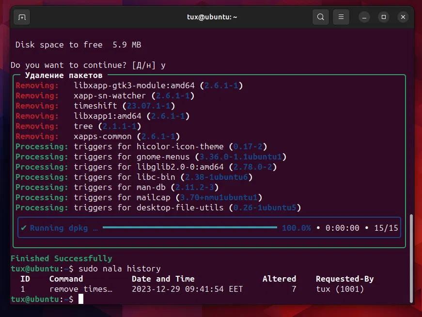

Просмотр истории:
sudo nala history
Отмена изменений:
sudo nala history undo [transaction-id]
