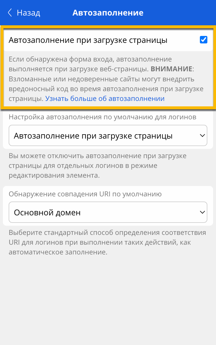

Bitwarden поддерживает удобные функции, облегчающие жизнь пользователям. Одна из таких функций — возможность автоматического заполнения регистрационной информации на сайтах для выполнения автоматического входа. Функционал не включен по умолчанию, но пользователи могут включить его в настройках приложения.
Примечательно, что Bitwarden отображает предупреждение рядом с настройкой о том, что эта функция потенциально может быть использована скомпрометированными или ненадежными веб-сайтами:
Взломанные или недоверенные сайты могут внедрить вредоносный код во время автозаполнения при загрузке страницы.
