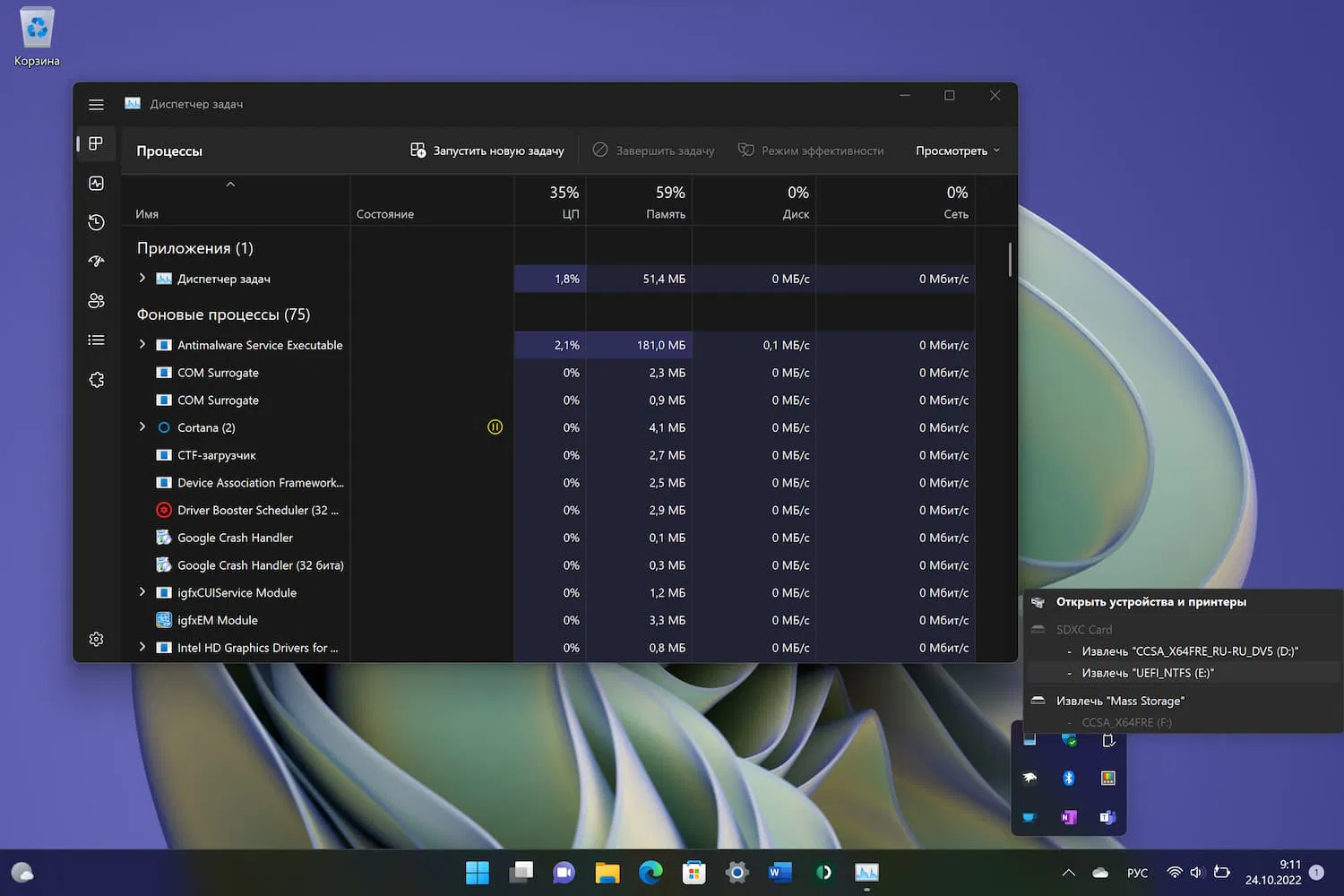

Пользователи Windows 11, версия 22H2 (2022 Update) которые выбирают опцию извлечения устройств  в системном трее для безопасного отключения, могут столкнуться с недоступностью этой функции при открытом Диспетчере задач.

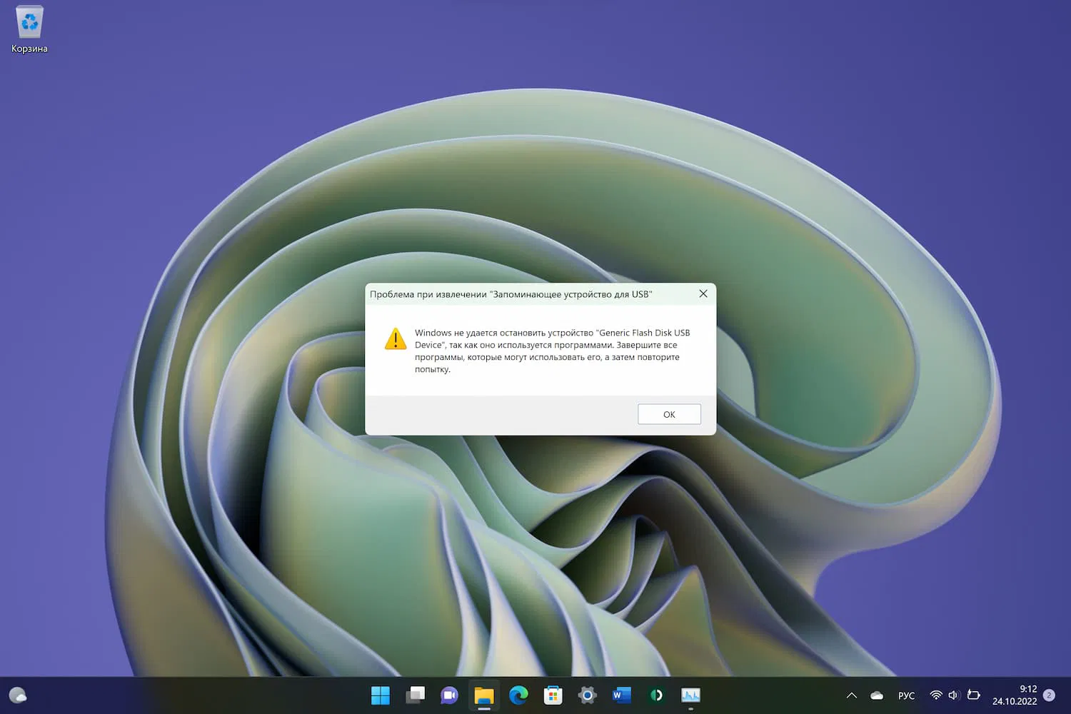

Windows 11 отображается ошибка «Проблема при извлечении Запоминающее устройство для USB» со следующим описанием:
Проблема при извлечении "Запоминающее устройство для USB"
Windows не удается остановить устройство [название устройства], так как оно используется программами. Завершите все программы, которые могут использовать его, а затем повторите попытку.
Как вы понимаете, проблему устранить легко — достаточно закрыть Диспетчер задач перед вызовом опции безопасного удаления оборудования. Другие предлагаемые в сети решения, такие как сворачивание Диспетчера задач или переход на вкладку со системными процессами на тестовой системе не сработали.
