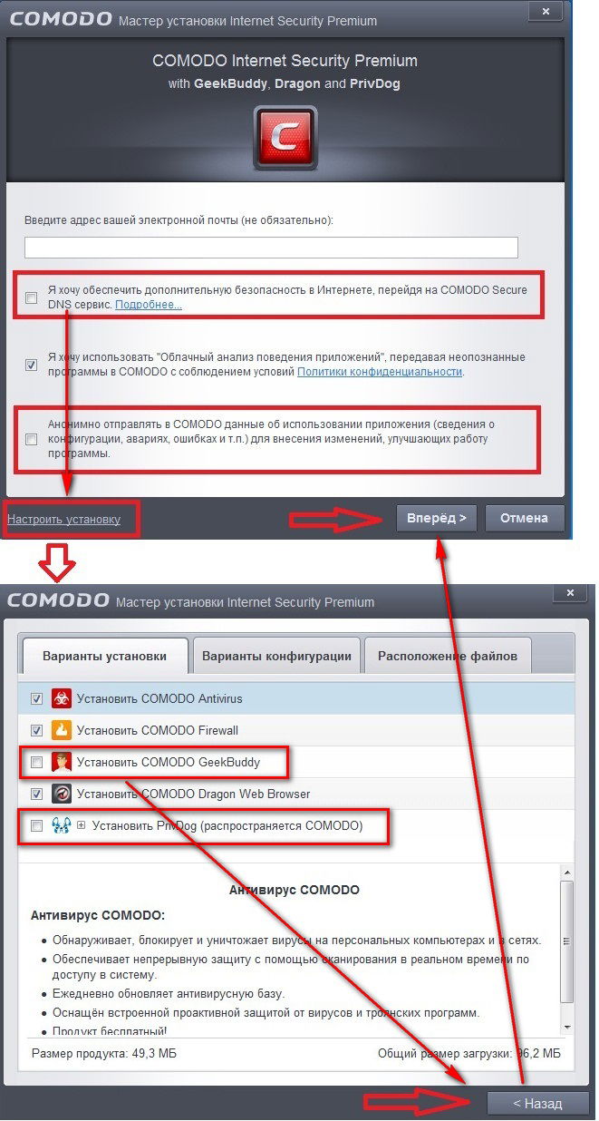

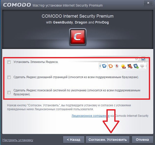

Установка COMODO Internet Security Premium на чистую, вновь установленную систему Windows является лучшим вариантом. Если Вас не устраивает перспектива переустановки Windows, убедитесь, что вы удалили любые другие антивирусы и брандмауэры, установленные на Вашем компьютере. По ссылке Как удалить антивирус? можно ознакомиться с методом стандартного удаления антивируса и полной очистки следов.
В процессе установки CIS лучше отключить установку следующих настроек и приложений.

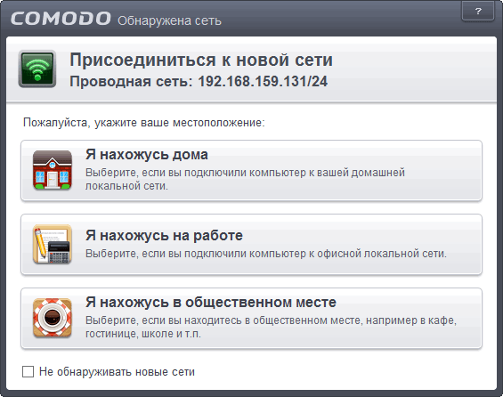

Если Ваш компьютер подключен к домашней или рабочей сети, то Вам будет предложено выбрать тип сети. Выберите Ваше местоположение на основе трех вариантов.
Настройка COMODO Internet Security 7: выбрать тип сети

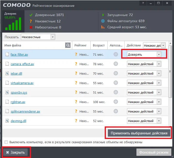

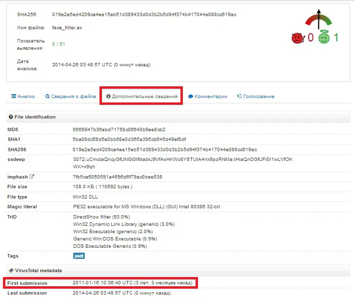

Рекомендуется провести рейтинговое сканирование. При выявлении неизвестных файлов следует проверить файл на сайте Virustotal.com. При принятии решения о степени доверия к файлу, ориентируйтесь на дату первого представления файла для проверки. Если проверка проводилась более года назад и зловредности не обнаружено, то можете доверять этому файлу. После чего в меню рейтингового сканирования выберите действие «Доверять» файлу.
Настройка COMODO Internet Security 7: Рейтинговое сканирование
Настройка COMODO Internet Security 7: Проверить файл на сайте Virustotal.com

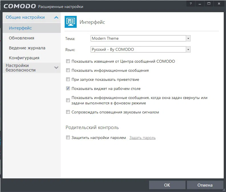

Рассмотрим только параметры уведомлений. Так как наша цель не отвлекаться на уведомления, делаем следующие изменения:
  • Показать извещения от Центра сообщений COMODO. При включенном состоянии, периодически будут появляться новости от Comodo. (Отключаем)
  • Показать информационные сообщения. Сообщения Comodo об обнаружении зловредной программы Антивирусом, запуск неопознанной программы в Песочнице, запрос на доступ в интернет от Фаервола и т.п. (Отключаем)
  • Показать экран приветствия при запуске. Если включено, при первом запуске появится экран приветствия. (Отключаем)
  • Показывать виджет на рабочем столе. Отображается виджет на рабочем столе отображая краткую информацию о безопасности Comodo, скорости исходящего и входящего трафика, количество фоновых задач и ссылки на сайты социальных сетей. (На Ваше усмотрение)
  • Показывать информационные сообщения, когда окна задач свернуты или задачи выполняются в фоновом режиме. Comodo отображает сообщения объясняющий эффект минимизации или переноса работающих задачи в фоновый режим. (Отключаем)
  • Сопровождать оповещения звуковым сигналом. Comodo издает сигнал всякий раз, когда он обнаруживает опасность, чтоб привлечь Ваше внимание. (Отключаем)
  • Защитить настройки паролем. Обеспечивает защиту паролем для всех важных разделов конфигурации. Эта настройка имеет особую ценность для родителей, сетевых администраторов, чтобы запретить другим пользователям изменять критические параметры, тем самым подвергая машину угрозам. (На Ваше усмотрение)

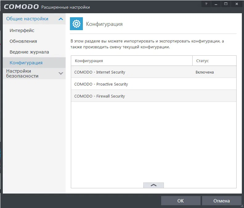

Выбор текущей конфигурации
Настройка COMODO Internet Security 7: Выбор текущей конфигурации
COMODO – Internet Security - Эта конфигурация активируется по умолчанию, когда активны компоненты Антивируса и Брандмауэра.
  • Включен Поведенческий анализатор.
  • Защита от зловредного заражения, есть только у часто заражаемых файлов и папок.
  • Защищены только часто эксплуатируемые COM-интерфейсы.
  • Защита+ настроена для предотвращения заражения системы.
COMODO – Proactive Security - Эта конфигурация предоставляет максимальную защиту машины. Всевозможные средства защиты активированы, все критические COM-интерфейсы и файлы защищены

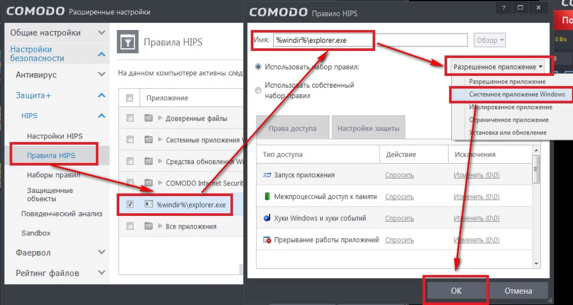

Примечание: Описанный метод будет работать при любой выбранной Вами конфигурации и любом наборе настроек HIPS, Поведенческого анализа и Фаервола. Единственное условие для конфигурации Proactive Security, присвоение Проводнику (explorer) правила HIPS как Системное приложение Windows.
Настройка COMODO Internet Security 7: присвоение Проводнику (explorer) правила HIPS как Системное приложение Windows

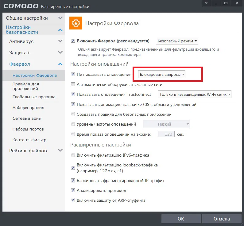

Фаервол – компонент Comodo Internet Security, обеспечивающий уровень защиты от угроз входящего и исходящего трафика, невидимости портов Вашего компьютера для борьбы против хакеров и вредоносных программ, передающих Вашу конфиденциальную информацию через интернет.
Разработчик рекомендует использовать настройки Фаервола в Безопасном режиме. Включим опцию «Не показывать оповещения» с Блокировкой запросов.
Включать опцию «Создать правила для безопасных приложений» не требуется. Это позволяет экономить потребление ресурсов.

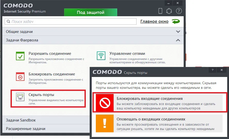

Управление видимостью компьютера в сети
Настройка COMODO Internet Security 7: Скрыть порты

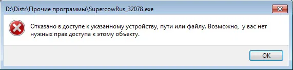

При запуске неопознанного, недоверенного файла Вы увидите следующее сообщение:
Настройка COMODO Internet Security 7: При запуске неопознанного, недоверенного файла

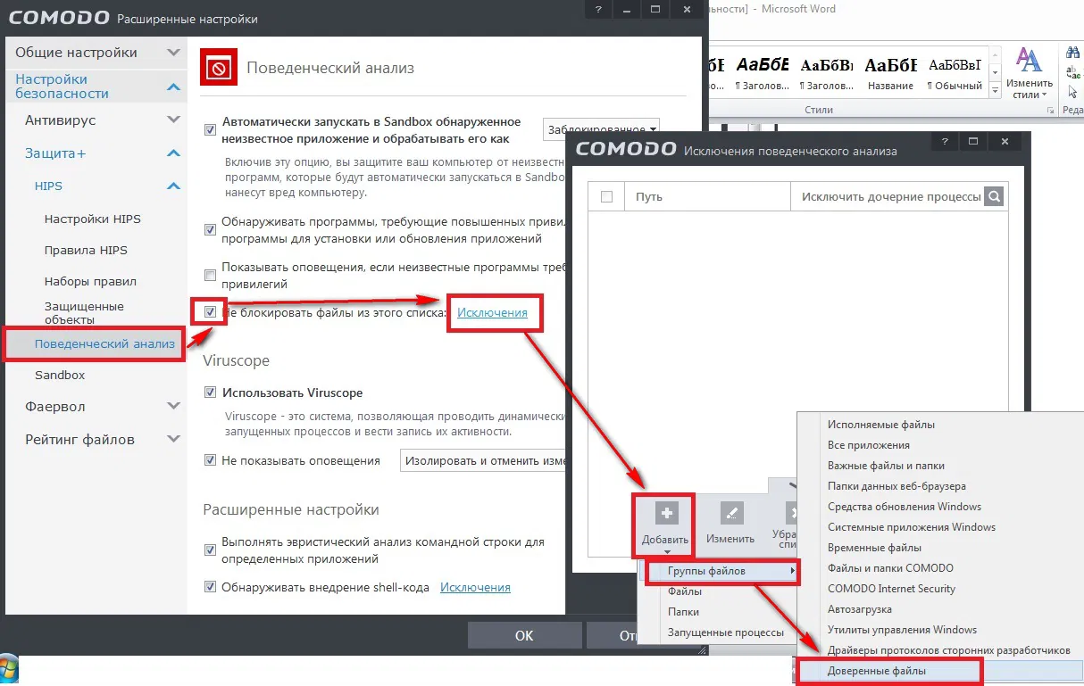

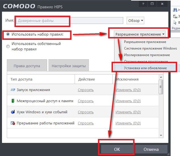

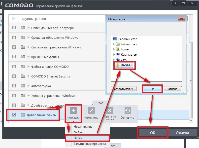

2. В настройках HIPS создадим Группу файлов под названием «Доверенные файлы».
3. В созданную Группу «Доверенные файлы» поместим ранее созданную папку DANGER.
Настройка COMODO Internet Security 7: В созданную Группу – Доверенные файлы, поместим ранее созданную папку DANGER

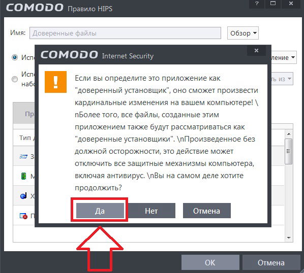

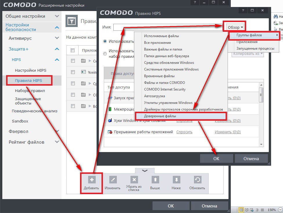

4. Создаем правило HIPS

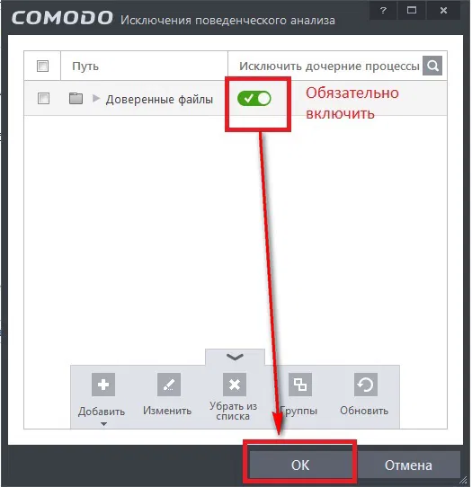

5. Добавляем правило в исключение Поведенческого анализа
Настройка COMODO Internet Security 7: Добавляем правило в исключение Поведенческого анализа
Вот и все. Теперь когда Вам нужно установить ПРОВЕРЕННУЮ программу, помещайте ее в папку DANGER и без запросов устанавливаете. Comodo сам сделает записи для созданных файлов в списке доверенных файлов.
